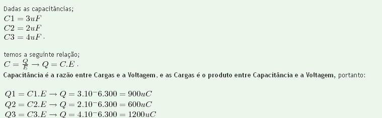

Bom pessoal tentei fazer, gostaria de saber se está certo
Re: Capacitores
O problema está mal.
Q1=600 microF
Q2=200 microF
Q3=400 microF
