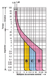

IB <= In <= Iz
I2 <= 1.45 x Iz
IB=290A <= In= 320A -> Agora tem de escolher o cabo que respeita as condições anteriores e também ter em atenção a queda de tensão.
Como os 468A é só o arranque e como este não deve demorar muito tempo um disjuntor da curva C de 320A não dispara no arranque, só dispararia se essa corrente persisti-se durante um tempo grande (superior a 1 minuto, ver figura em anexo).

Os picos de arranque têm que ser suportados pelo aparelho de protecção, normalmente para máquinas usam-se disjuntores curva D por isso mesmo, o que em teoria poderia funcionar com um curva C, na prática por vezes revela-se diferente, um disjuntor dessa gama de intensidades já é um compacto com regulação de corrente de pico, isso permite simular a dita curva mais permissiva a arranques de motores.
Recomendo vivamente que nos casos em que são utilizados equipamentos modulares (até 80-100A), se indique especificamente a curva do disjuntor nos esquemas porque se não for indicado é certinho que quem fizer o quadro vai colocar o mais barato, que normalmente é a curva C.

JoaoB Escreveu:Os picos de arranque têm que ser suportados pelo aparelho de protecção, normalmente para máquinas usam-se disjuntores curva D por isso mesmo, o que em teoria poderia funcionar com um curva C, na prática por vezes revela-se diferente, um disjuntor dessa gama de intensidades já é um compacto com regulação de corrente de pico, isso permite simular a dita curva mais permissiva a arranques de motores.
*Sim neste caso o disjuntor já não será modular e permite fazer essas regulações.
*Claro isso é o que deve ser sempre feito. Normalmente em coloco uma nota a dizer que todos os disjuntores não assinalados são da curva C e se for diferente da C indico no desenho.
