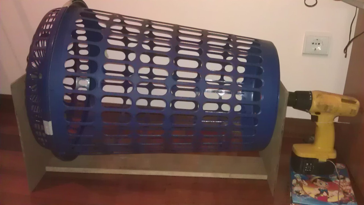

Onde posso comprar um motor DC até 12v de baixa rotacao (+- 5RPM) e torque alto.
Pretendo montar num cilindro de 40cm.
Agradeco toda a ajuda possivel.

Não creio que haja. Podes é com um redutor conseguir o que pretendes.
Experimenta com um motor das escovas dos limpa vidros dos automóveis, ou dos elevadores dos vidros das portas dos automóveis também.

Para testar, já tinha pensado, nos motores de vidros electricos. Problema será adaptar o eixo do motor (roda dentada ou polia) ao centro do cilindro.
Existe alguem que venda adapatações para os eixos dos motores ous alguma forma simples?
Comecei com aparafusadora electrica, mas mesmo assim torna-se rápido demais, tentei reduzir uns volts, mas perde força no arranque.

experimente com motores passo-a-passo, apesar de serem pequenos têm bom binário, existem modelos de alto e baixo binário......para redução pode usar um acoplamento de travão, é uma solução cara.....
para o controlo , pode usar um sistema arduino, muito barato, existem muitas aplicações exemplificativas na net.....
