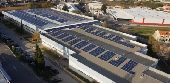

Minigeração na Contiforme (Cascais) vai gerar €100 mil/ano em venda de energia
A empresa de impressão e serviços de personalização de documentos Contiforme, de Abóboda, Cascais, instalou uma fotovoltaica de minigeração de escalão III, com a potência máxima de ligação de 250 kWn e que produzirá 410 mil Kwh no primeiro ano.
A minigeração foi desenvolvida pela Sotecnisol Energia, custou €500 mil e terá retorno em cinco anos. É que a Contiforme passará a vender energia, arrecadando cerca de €100 mil por ano.
A potência de ligação dimensionada pela Sotecnisol Energia foi de 250 kWn, potência máxima permitida para este tipo de instalações, tendo sido utilizado um campo fotovoltaico de 293,25 kWp. A instalação foi registada ainda em 2011, obtendo assim uma tarifa de venda de energia de 0,2499 €/kWh.
A instalação foi aprovada no dia 30 de Outubro de 2012 pela DREN e a ligação à rede aconteceu na semana passada.
Face aos elevados consumos energéticos da unidade industrial que está instalada nas instalações da Contiforme, a disponibilidade de espaço nas coberturas, requisitos essenciais no dimensionamento de sistemas fotovoltaicos de Minigeração, a Sotecnisol Energia propôs uma instalação que atingisse a potência máxima autorizada de ligação, de 250 kWn.
Assim, foram utilizados 25 inversores de 10 kWn de potência unitária de forma a permitir uma forte descentralização na conversão DC/AC e assim optimizar os períodos de funcionamento do gerador fotovoltaico.
O gerador fotovoltaico foi sobredimensionado tendo em conta a geometria e orientação da cobertura da unidade fabril, optando-se por instalar 293,25 kWp de painéis, deitados, a acompanhar o declive da mesma. Foram utilizados 1275 painéis fotovoltaicos policristalinos, com garantias de produção de 80% a 25 anos.
A ligação do sistema à rede pública foi efetuada em Média Tensão, utilizando-se um Transformador de Potência a óleo, de 315 kVA, dimensionado para garantir o mínimo de perdas na transformação BT/MT, com o corte de proteção da instalação colocado na Média Tensão, atuado por relé de tensão homopolar.
A produção de energia da Minigeração da Contiforme está estimada em cerca de 410.000 kWh para o primeiro ano de funcionamento, com uma quebra anual de 0,8%, o que representará uma receita anual a rondar os 100.000 euros.
Face ao investimento realizado é esperado um pay-back de cerca de 5 anos, e uma TIR de projeto a 15 anos de cerca de 16%.
Números
Produção de energia estimada no primeiro ano: 410.000 kWh
Pay-back estimado em 5 anos
TIR de projecto a 15 anos: cerca de 16%
Tarifa de venda de energia: 0,2499 €/kWh
Potência nominal de ligação: 250 kW
Campo fotovoltaico de 293,25 kW
1.275 Painéis fotovoltaicos com garantias de produção de 80% a 25 anos
Fonte: http://greensavers.sapo.pt/2013/01/16/m ... e-energia/
