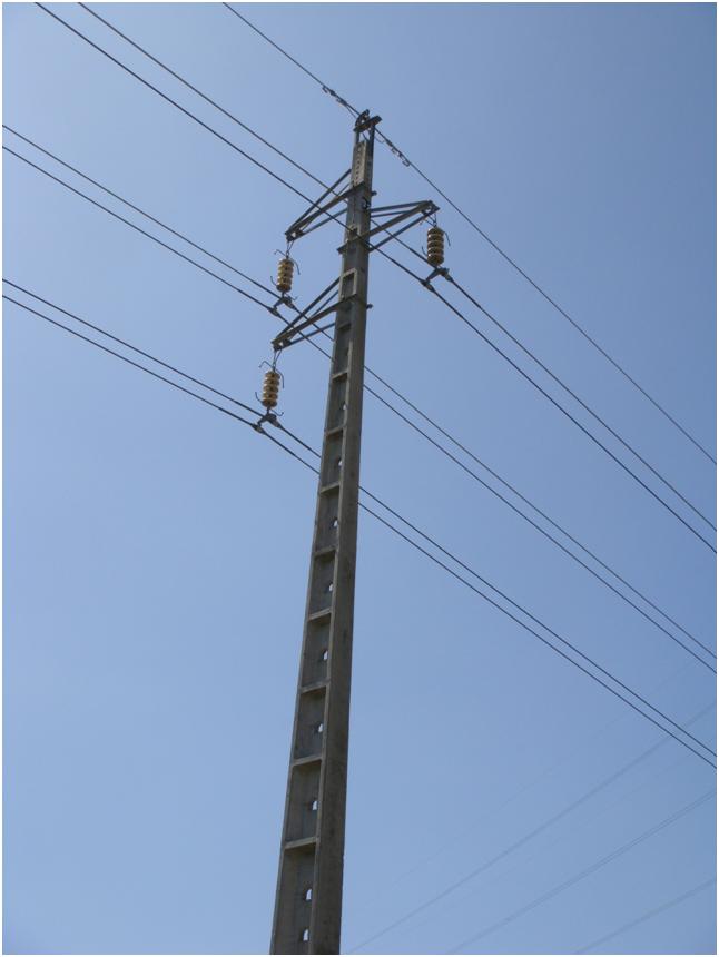

ola,
ca venho eu com mais uma pergunta. sabem-me dizer se existem postes de media tensão com cabos de guarda. ou seja se a rede de distribuição de energia conta com cabos guarda?
eu penso que sim queria ter a certeza.

ola, sabem-me responder a ultima pergunta? eu ja vi cabos gurada em colunas de pequena dimensão deduzo que seja de média tesão. por isso a minha pergunta.

okinawa Escreveu:ola, sabem-me responder a ultima pergunta? eu ja vi cabos gurada em colunas de pequena dimensão deduzo que seja de média tesão. por isso a minha pergunta.
- média tensão com cabos de guarda.JPG (39.3 KiB) Visto 1188 vezes
