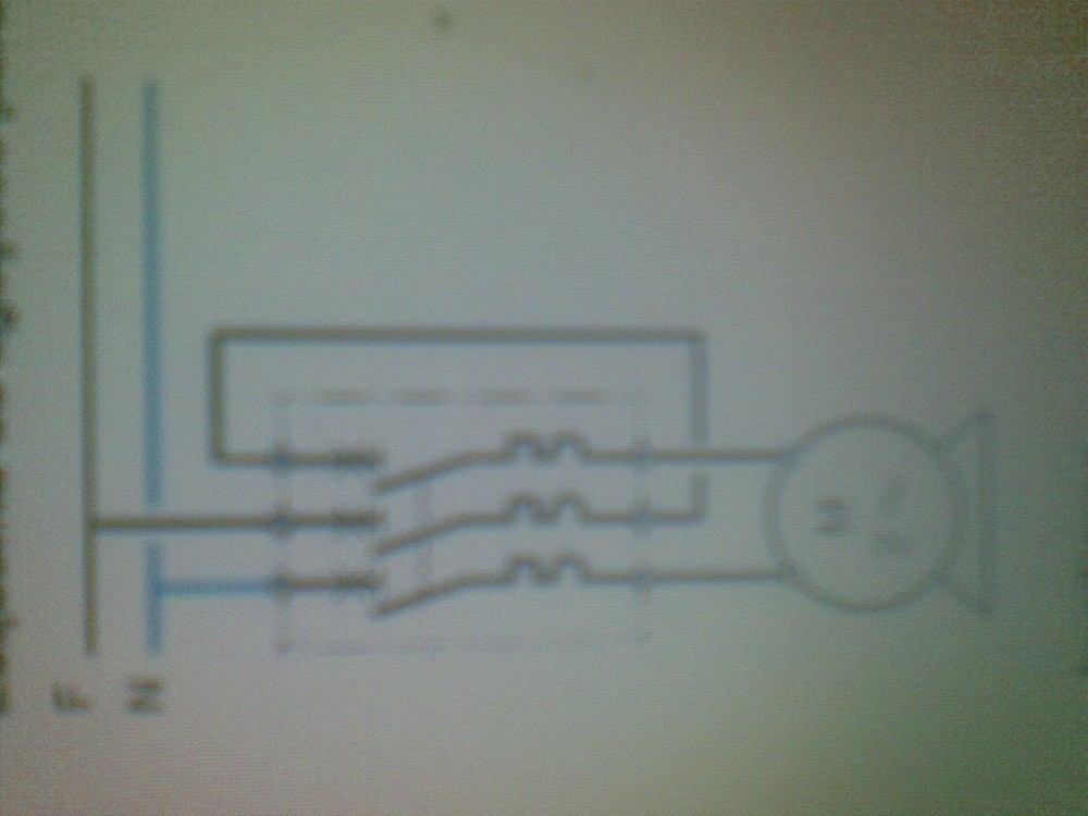

que protecções termicas existe no mercado para bombas monofasicas?
Re: Bomba submersível com ou sem boia e quadro de sondas?
BoasRochiinha Escreveu:que protecções termicas existe no mercado para bombas monofasicas?
Pode utilizar um contator com termico, ou disjuntor motor.
Para escolher o termico basta saber de quantos cv é a bomba.

as mesmas para motores trifásicos (já não existem disjuntores-motores para motores monofásicos).Rochiinha Escreveu:que protecções termicas existe no mercado para bombas monofasicas?

Boasnelmindo Escreveu:as mesmas para motores trifásicos (já não existem disjuntores-motores para motores monofásicos).Rochiinha Escreveu:que protecções termicas existe no mercado para bombas monofasicas?
http://www.schneider-electric.co.uk/sit ... irect=true

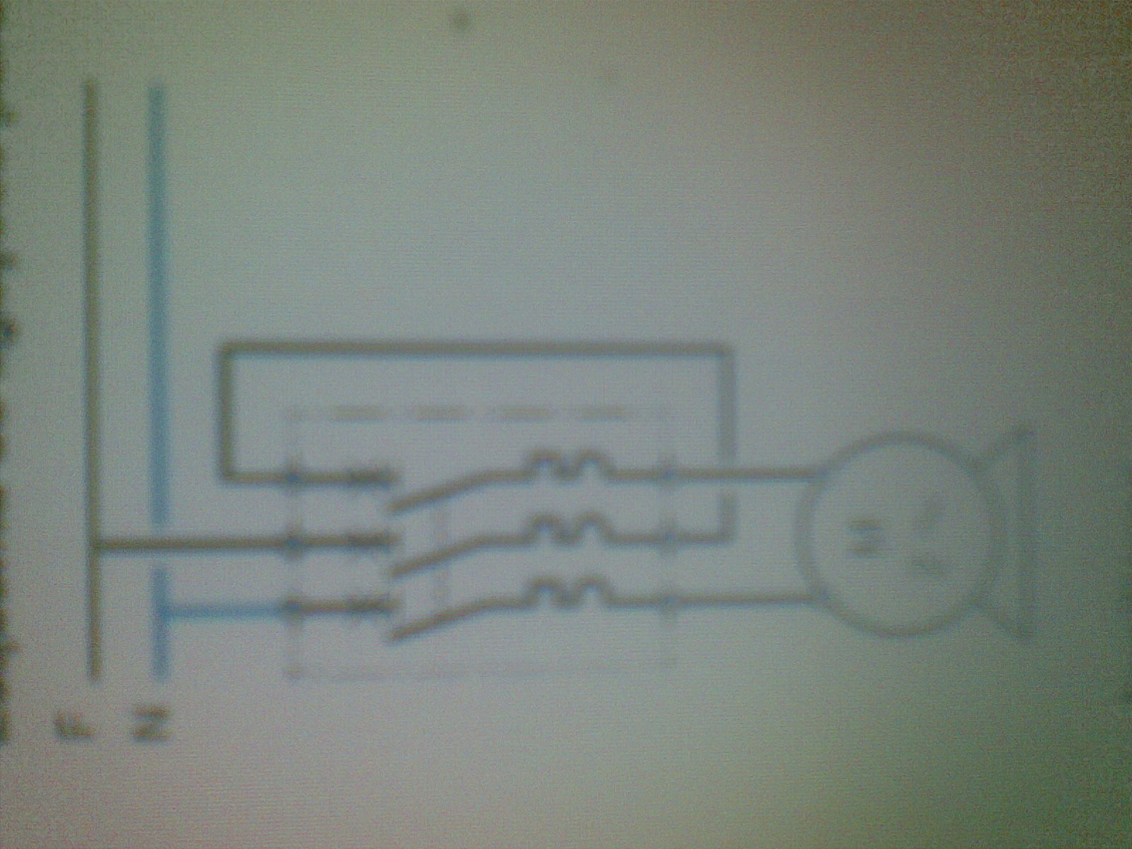

Mas como não existe para mono especificamente, tal como nos contatores, utiliza-se os contatores e disjuntor-motor trifásico, para proteção de motores mono.
Aqui vai um esquema de ligação de um disjuntor-motor da hager.

Obrigado amigo energyENERGY Escreveu:Boasnelmindo Escreveu:as mesmas para motores trifásicos (já não existem disjuntores-motores para motores monofásicos).Rochiinha Escreveu:que protecções termicas existe no mercado para bombas monofasicas?
