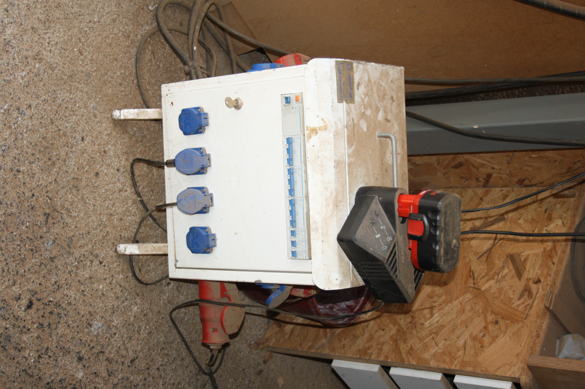

Boas a todos,
Estou a realizar um projecto para licenciamento de umas instalações eléctricas de edificios já existente, neste edificio já existe um quadro électrico de entrada, só que é daqueles portateis, tem uma entrada e umas saidas e tabém umas tomadas embutidas no quadro.
Pergunto se sabem se será possivel aproveitar para o projecto de licenciamento, ou seja, deixa-lo ficar no local, mas naturalmente instala-lo de uma forma mais adequada e provavelmente fixa.
Isso é possivel, será que a EDP não implicaria com isso?
Nota: imagem do quadro em anexo.

Não pode utilizar esse quadro :!: O Quadro entre outras coisas deverá ser da classe II de isolamento e esse não é, também não pode ser um quadro "portátil" mesmo que fixe à parede :!: Além disso como esse é um quadro provisório deve possuir diferencial de alta sensibilidade <=30mA (se não é deveria ser :!: ) e estar a colocar um diferencial desses "à cabeça" da instalação não é boa ideia (não vai haver seletividade) :!: Outra coisa não terá de alterar o quadro para os circuitos do Projeto (de acordo com o esquema do Projeto)? Enfim por várias razões não deve utilizar esse quadro :!:

Obrigado pela pronta resposta,
a partida não ia aproveitar o quadro, pq ia ter novos e + circuitos do que o quadro permite actualmente, mas tinha que saber se era possível utiliza-lo noutro local da instalação caso o cliente assim o quisesse ou pergunta-se. já tinha procurado esclarecer essa duvida nos regulamentos mais não vi grande informações, mas tb sou novo nisso e não provavelmente não interpretei bem o regulamento.
