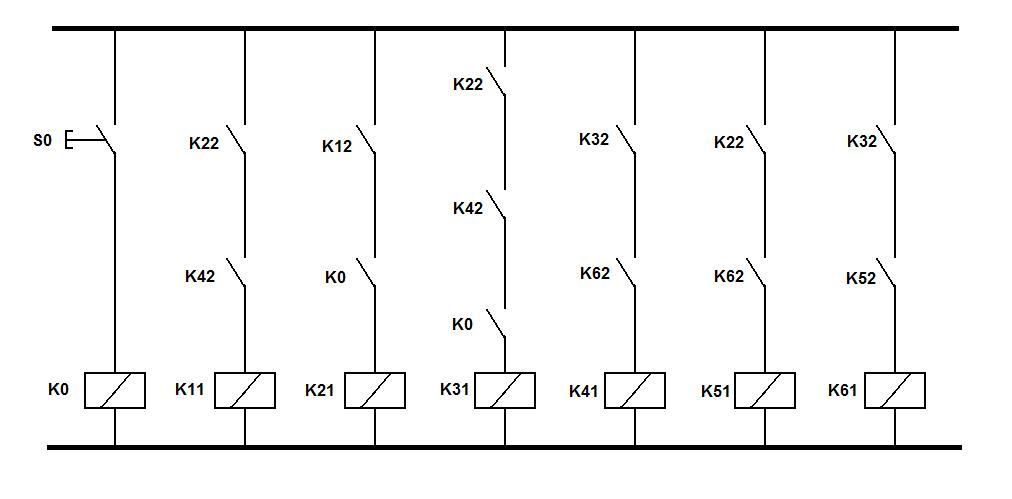

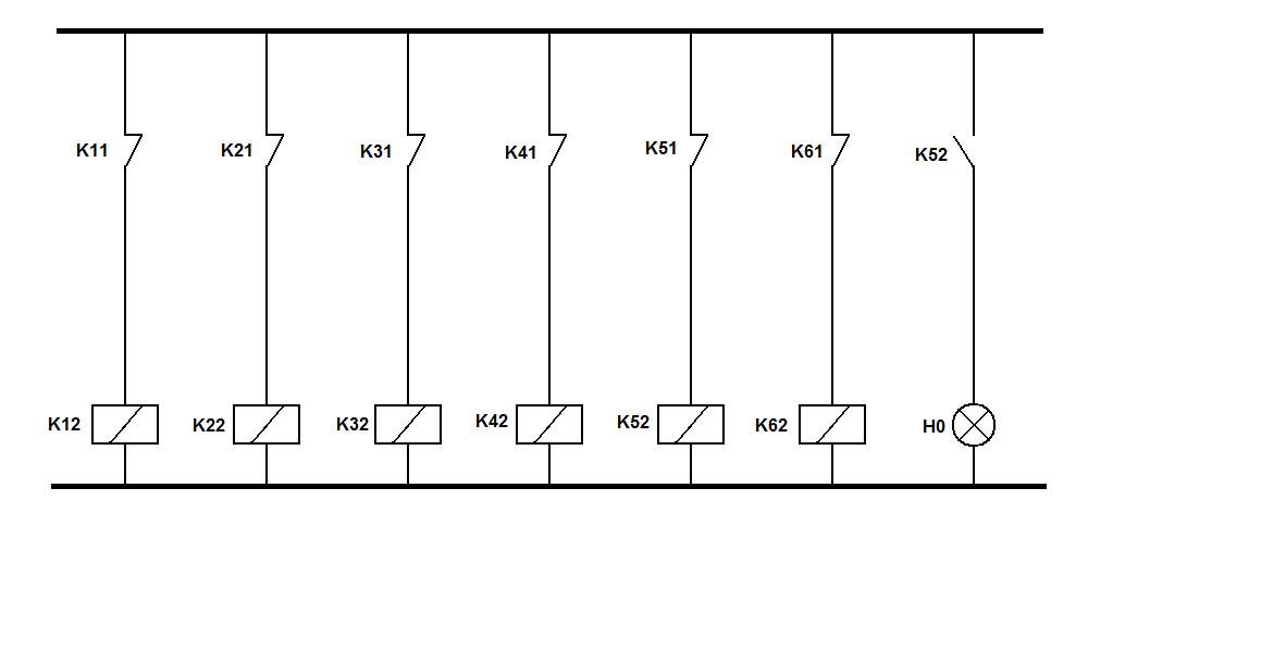

Deixo aqui mais um esquema com o mesmo propósito, mas com um principio diferente.
O objectivo, tal como no esquema anterior é ligar / desligar o circuito com apenas uma botoneira.
Este novo esquema é baseado num flip-flop T, activado pela mudança de estado (low ---> high) da entrada, que neste caso, será a botoneira.
Aparecem dois esquemas mas o segundo é a continuação do primeiro.
(35.42 KiB) Transferido 15 vezes
(35.27 KiB) Transferido 15 vezes

boas
como esquema didatico , está correcto, na nossa leitura(mente humana) funciona, mas numa aplicação pratica, vai surgir o mesmo problema
os reles vão "saltar", experimente....
