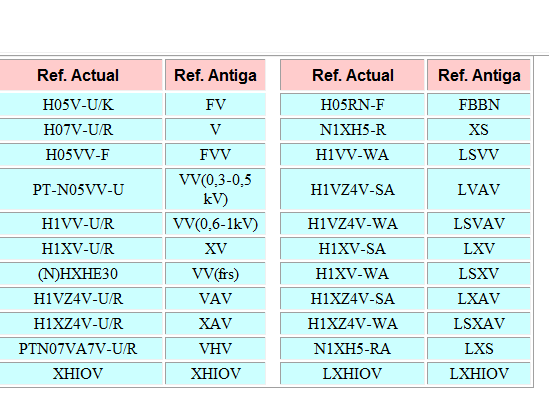

Pois, eu tinha pensado num XAV :shock:

Penso que as caracteristicas técnicas de ambos os cabos são iguais, VAV seria a designação antiga, e a nova penso que seja agora XAV.

A diferença está em algo que os constituí... Quanto às novas designações, o cabo VAV passou a designar-se H1VZ4V-U/R e o XAV passou a H1XZ4V-U/R...

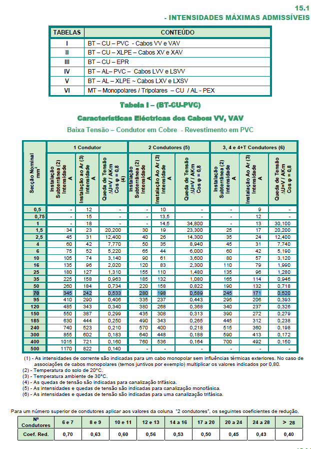

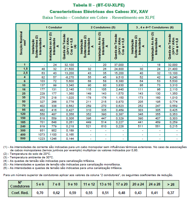

Para 120 KVA/0,692=173 A
Logo
Ib=173 A e In=200 A
Cabo 120 KVA.png (90.92 KiB) Visto 1548 vezes
Cabo XAV 120 KVA.png (77.39 KiB) Visto 1548 vezes
Para essa potência a EDP alimenta o Cliente em cabo LSVAV 4x95 mm^2 ....In=200A ...subterrânea

Duzia12 Escreveu:Para 120 KVA/0,692=173 A
Logo
Ib=173 A e In=200 A
Logo cabo VAV 4x95
Ou XAV 4x120
Isso quer dizer que um cabo XAV de 70mm suporta até 252A de corrente certo?
