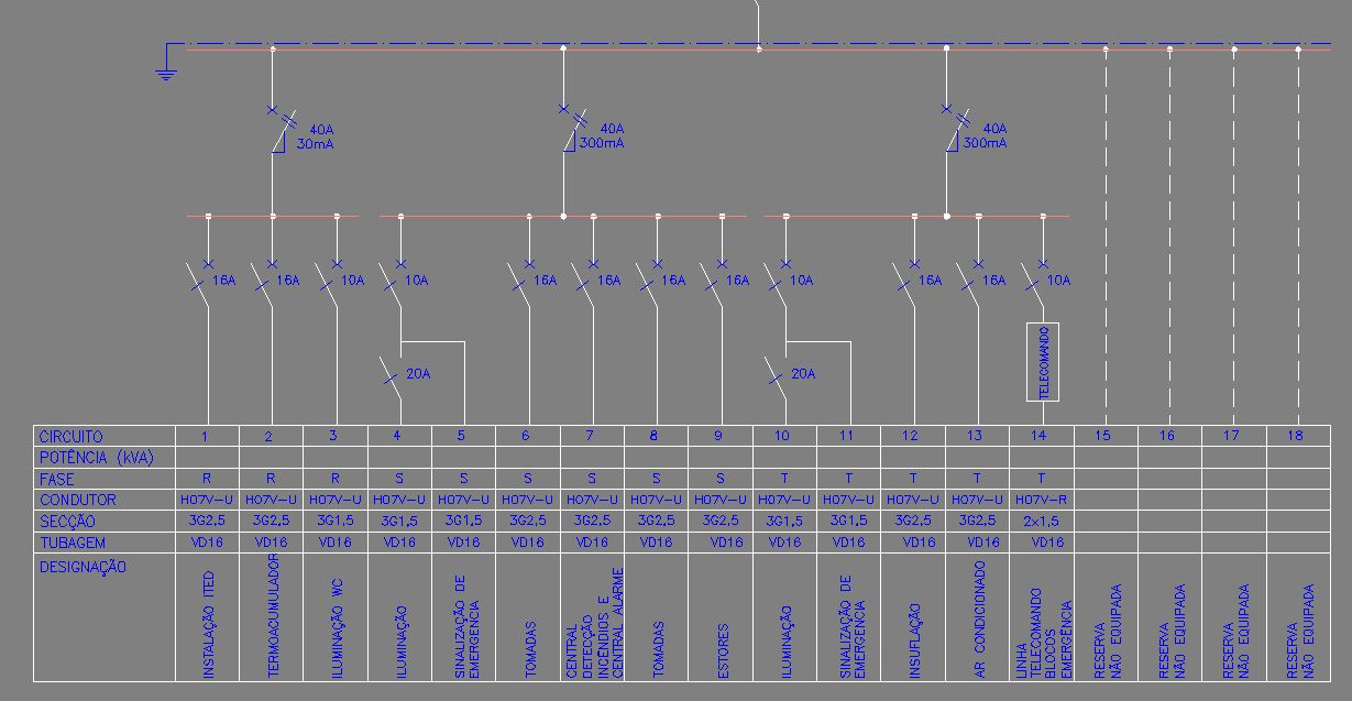

Venho por este meio solicitar mais uma vez a vossas ajuda, recebi um projecto de segurança contra incendios com a localização da iluminação de emergência, agora preciso de fazer alimentação electrica aos blocos autónomos , a questão surge como faço isto???
Já não trabalho com a iluminação de emergencia a algum tempo, e não sei por onde começar!!! Alguem em consegue dar umas luzes?

Re: Iluminação de emergencia
Como inicialmente também tive duvidas na forma de contemplar a situação relativamente à iluminação de emergência em lojas, resolvi a situação com demonstrado no anexo. Relativamente à forma de ligação dos automatos, existem certas marcas que providenciam o esquema de ligação dos telecomandos nos respectivos catalogos.
Boasjoaoricardosantos Escreveu:Como inicialmente também tive duvidas na forma de contemplar a situação relativamente à iluminação de emergência em lojas, resolvi a situação com demonstrado no anexo. Relativamente à forma de ligação dos automatos, existem certas marcas que providenciam o esquema de ligação dos telecomandos nos respectivos catalogos.
Para lojas não está mal, mas eu teria separado os circuitos de iluminação dos circuitos de tomadas, e arcondicionado.
