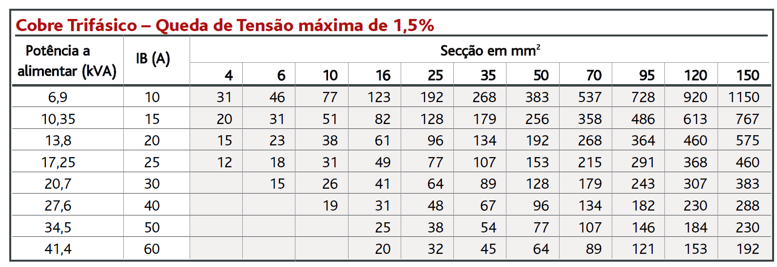

tenho aproximadamente 70m de distancia o cabo XV 5 G 10 mantém-se?

Tem de se fazer as contas há por aí uma tabela, mas não chega!!!
Eu dizia um de 4x63A-300 mA e 2 ou 3 de 2x40A-30mA

domuspetrus Escreveu:Boa noite
Tudo depende da potência a contratar, mas no minimo a secção do cabo penso que terá de ser de 16mm para uma potência de 400/15A, devido à distância e respetiva queda de tensão.
Mensagens: 5314
Has thanked: 3 times
Been thanked: 17 times
Re: Cabo entre o contador e o quadro
O problema é que se ele certificar para 20,7 KVA e contratar 6,9 KVA tem de justificar os cálculos para 20,7 KVA
e-------para 16 mm^2 dá 5% >>>1,5 %
Tem de ser 35mm^2
