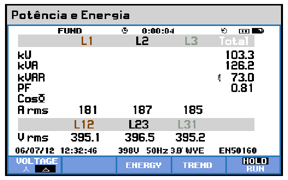

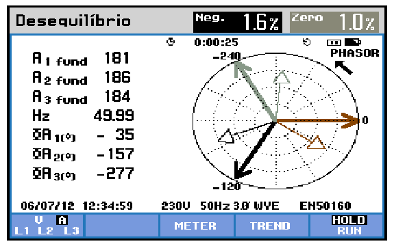

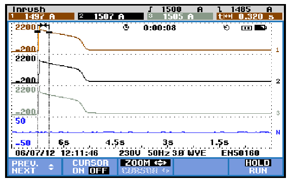

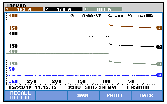

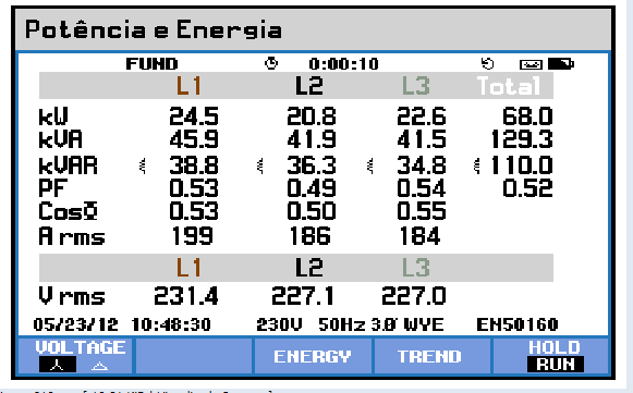

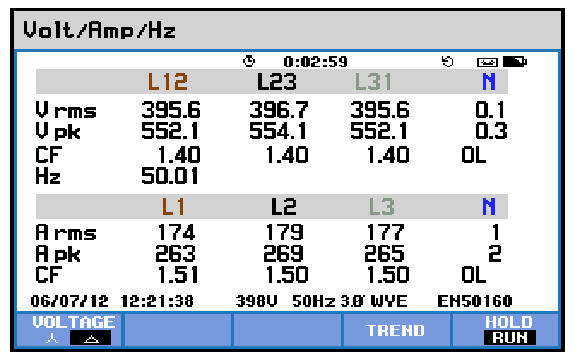

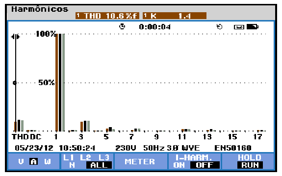

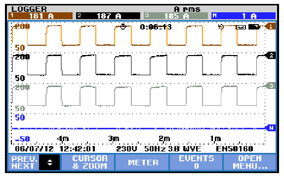

O que entendem com estes valores?
É cá. É duma máquina comprada usada, com um motor de 110Kw que estava a funcionar a sul de Lisboa. Estes dados são só do motor de 110Kw. Tem 3 fuziveis na entrada de 400Amp.
Vejam as fotos da analise e digam o que pensam que estão a ver.
Está a funcionar na perfeição possivel, sem custos extras.

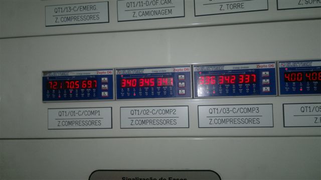

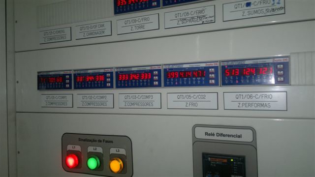

Junto mais umas do quadro das utilidades, onde se pode ver o consumo em parcial.(352-353)

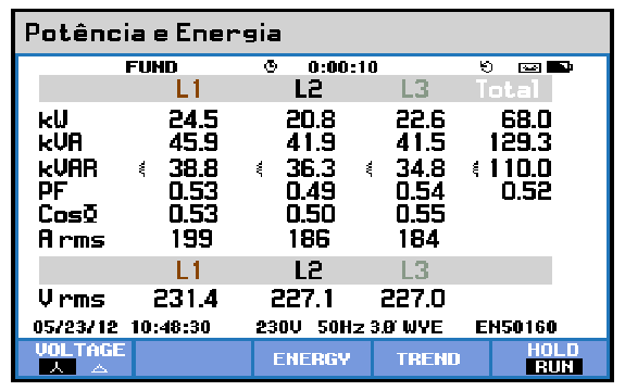

A máquina está a trabalhar a 65% da capacidade máxima.
O cosseno de fi é muito baixo 0,52 o que é muito estranho e haverá lugar a perdas.
O espetro dos harmónicos embora não sendo especialista acho que não há nada de anormal.
o Ip=7 x In está nos valores normais
O quadro esta 12 estrelas

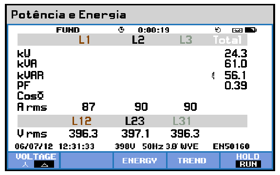

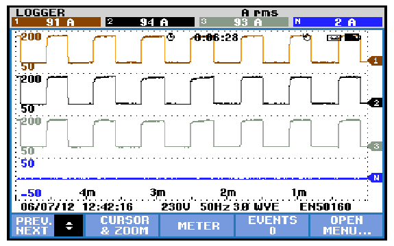

A máquina (compressor de ar) tem um comando de carga/vazio, ora faz esforço ou faz só para manter a rotação. Este foi um ensaio de teste com meu comando de carga a 100% e em vazio depois, 0.81 e 0.40 em coseno fi, tenho casos que em vazio chega a 0.30.(à que usar condensadores)
Potencia no motor 110Kw o max. em teste foi de 103Kw, ainda podia usar mais 6.5% da potencia.
Harmónicas 10.6 sendo a 3ª superior às restantes, aceita-se.
