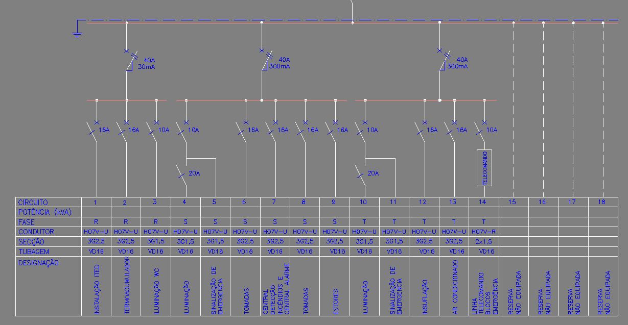

Como inicialmente também tive duvidas na forma de contemplar a situação relativamente à iluminação de emergência em lojas, resolvi a situação com demonstrado no anexo. Relativamente à forma de ligação dos automatos, existem certas marcas que providenciam o esquema de ligação dos telecomandos nos respectivos catalogos.

No esquema representado, apenas adicionava uma informação que parece importante para o tema deste post. Indicaria a ligação do telecomando aos circuitos dos blocos autónomos.
Por outras palavras, os blocos já têm o cabo de alimentação H07V-U 3G1,5 em tubo VD16, mas a esta canalização ainda irá acompanhar um cabo H07V-U 2x1,5 em tubo VD16 (tem de ser em tubo diferente por ser cabo de sinal) que vem do telecomando.

Duarte82 Escreveu:No esquema representado, apenas adicionava uma informação que parece importante para o tema deste post. Indicaria a ligação do telecomando aos circuitos dos blocos autónomos.
Este tipo de instalação (Com 2 cabos) dificulta bastante na parte de execução, isto porque o espaço existente para a entrada de cabos nos blocos autónomos é bastante reduzida, e se for utilizado cabo H07-U 5G1,5 visto que o cabo tem caraterísticas para a tensão mais elevada, e de acordo com as normas não terá qualquer problema.

Então faz transportar no mesmo cabo correntes fortes, e correntes fracas, sem qualquer separação fisica.
O problema dos Engºs dos Seminários, é que se entramos em pormenores muito especificos, eles não têm resposta, pois ainda são os Srs. do celebre 740/74, e depois os inspetores inspecionam de acordo com as RTIEBT, que têm algo de diferente.
