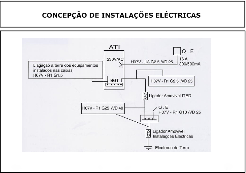

Re: Dúvidas - Terras ITED
Varejo Escreveu:Boas, 1º as terras de electricidade e ITED, só se juntam no BGT ou seja na caixa amovivel de terra, e não no ATI ou QE.Miguel Rocha Escreveu:Boas!
No esquema de terras que envio em anexo tanto o BGT ITED como o BGT Edificio se encontram dentro do ATI e QE respectivamente, correcto?
O seccionador amovivel e o ligador amovivel poderão ser ambos aquela caixa tipica de terras I3?
O que é o disruptor bipolar? O Sr. Google não me encontra nada disso... é referido no manual mas apenas como opção:
"NOTA: Se houver necessidade de se ligar o mastro das antenas à terra, esta ligação deverá ser directa ao barramento de terras do edifício. Deverá ser antecedida de um disruptor bipolar, junto ao barramento de terras, para evitar perturbações na captação das antenas (em condições normais)."
Poderei então eliminar a sua utilização?
Cumprimentos!
2º o disruptor bipolar serve para interromper a ligação do mastro á terra, e só quando recebe uma descarga é que dá continuidade do mastro á terra.
3º se o mastro estiver sempre ligado á terra causa interferencias e perca de sinal de tv, por isso o manual refere isso, apesar de quase ninguem o colocar e poucos o conhecem!!!
O mastro das antenas não deverá ligar ao terminal de saída do LA, com diz a CERTIEL ?
Cipriano Escreveu:A certiel não tem nada a ver com as ited. CERTIEL é uma coisa ANACOM é outra.
Claro que não. Mas a instalação ITED interage com a instalação eléctrica.
Manual ITED. Item 5.7.1.

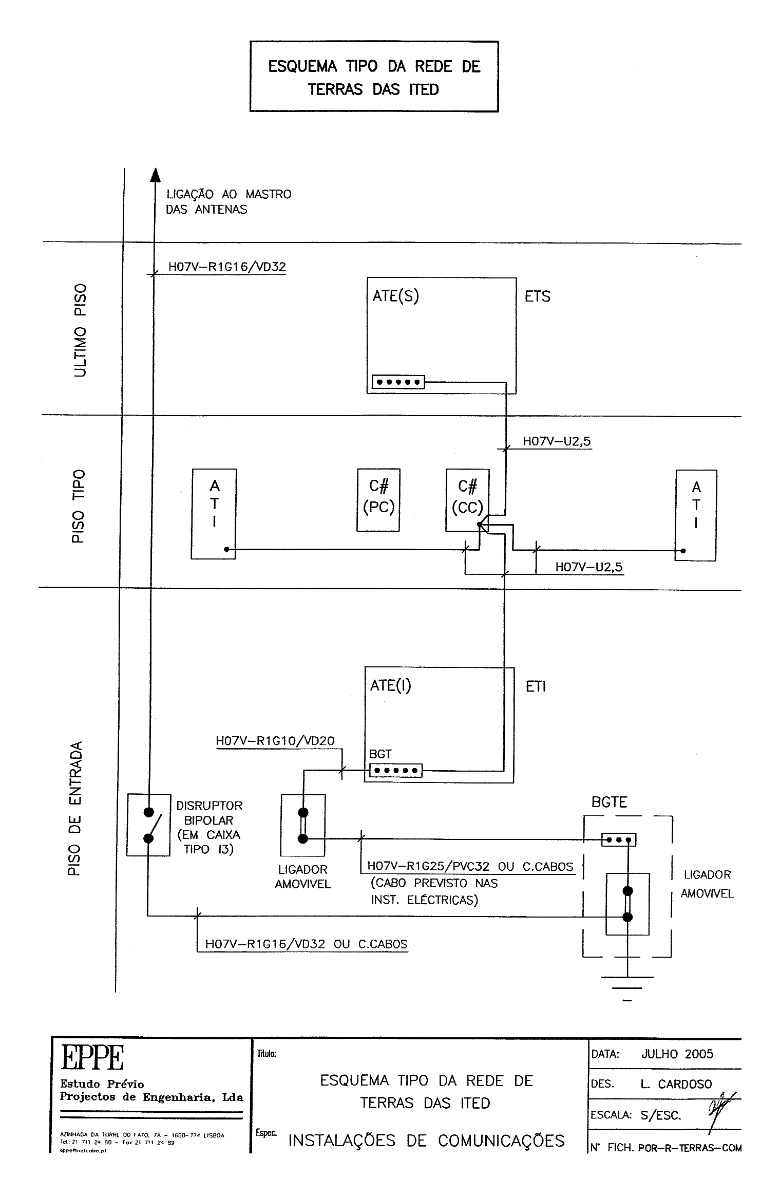

[quote="Moutinho"][quote="Varejo"][quote="Miguel Rocha"]Boas!
No esquema de terras que envio em anexo ...
RE: O que diz o ITED (# 5.7.6) é:
["Se houver necessidade de se ligar a estrutura metálica de suporte das antenas à terra, esta ligação deverá
ser directa ao BGT. Deverá ser antecedida de um disruptor bipolar, junto ao referido barramento de terras,
para evitar perturbações na captação das antenas. A referida ligação deverá ser realizada utilizando a
coluna montante dos cabos coaxiais"].
O BGT (Ited) está, numa típica instalação colectiva, localizado no ATE inferior.Este, por sua vez, irá ligar ao BGTE (Barramento Geral de Terras do Edifício),
passando por um seccionador de terra das Ited.
Mas há grande confusão neste caso. O esquema que está a ser usado por vários projectistas é bem diferente e tem sido aprovado pela PT, por exemplo.
Nem em foruns nem no site da Anacom conseguí encontrar justificação para tal.
Envio o tal esquema em anexo.
Viva,
Descarregador atmosférico é para proteger a instalação coaxial.
Disruptor bipolar é para proteger o mastro.
O disruptor não fica intercalado nos RGx (cabo coaxial) mas sim no cabo H07V-Gxx que liga o mastro (que é em metal) à terra.
A ligação mastro - terra não é obrigatória pelo ITED.
Afinal em que ficamos, qual a ref. da OBO para o disruptor? E isto monta-se onde? E a ligação à terra é feita em que sítio (na BGT-ited ou BGT-edifício)?
Só agora é que vi que tenho aqui um pdf de um curso que tinha um esquema, vou colocar aqui só para dar mais ideias (ou dúvidas para alguns)
