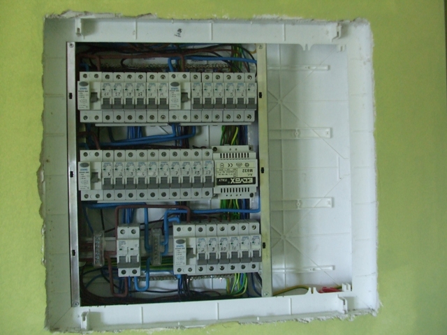

A instalação está na fase final e venho aqui deixar uma foto do quadro para comentarem.
- 1.jpg (179.07 KiB) Visto 604 vezes
