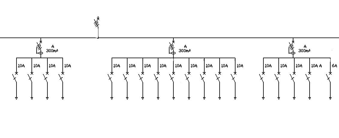

Boa noite,
Tenho uma instalação com a seguinte configuração.
O que se pretende é determinar os calibres dos disjuntores que alimentam os 3 sub-barramentos e o disjuntor que alimenta o barramento principal.
Considerando que esses disjuntores são tripolares quais seriam os calibres adequados? E se forem disjuntores monofásicos, qual seria o calibre?
Obrigado desde já.

1.º tens de saber se a iluminação é a 20 ou a 100%
Nesse caso fazess Nx 10x 0,8= X
O 1º-disjuntor diferencial de 4x40A os outros 4x63A
O geral 4x125 A

Caro Duzia,
Obrigado pela resposta. Fiquei entretanto com uma dúvida. Por exemplo, os circuitos do 1º semi-barramento são monofásicos alimentados por disjuntores de 10A monofásicos. O disjuntor diferencial que alimenta esse circuito necessita de ser trifásico de 40A, ou seja, temos aproximadamente 13A por polo nesse disjuntor, assim a minha questão é a seguinte, é mesmo necessário um disjuntor de 40A?
Obrigado desde já.

Devia ser tetrapolar senão desiquilibra as fases se tiverem muito consumo.
Já agora tanto circuito a 10 A são 125Ax0,692= 86.5 KVA logo lampas de 26 W teremos 2400 W
Se calhar o geral de4x63Adeve chegar!!
In=4x63A-300mA os parciais de3x40-30 mA

Boa tarde;
Dou dar a minha opinião relativamente ao esquema:
1- Em vez de disjuntor diferencial colocava interruptor diferencial ( mais barato );
2 - Relativamente ao calibre é facil de fazer se tiver acesso a potência por circuito. Penso que 40A seja muito exagerado

Isso sao meia duzia de trocos e 4x25A não há selectividade Eu colocva didjuntor diferencial.

Na minha opinião,
1ºbarramento ID 4X25X300mA
2ºbarramento ID 4X40X300mA
3ºbarramento ID 4X25X300mA
corte geral IC 4X100A
Já agora uns sinalizadores de fases não ficava mal.

Boas, se não for querer saber de mais para que efeito é esse quadro.
Já tem cabos/fios passados, Que secção?
Tens que se ter tudo em conta, vai te factor de simultaniedade?
Qual a potencia de entrada?
