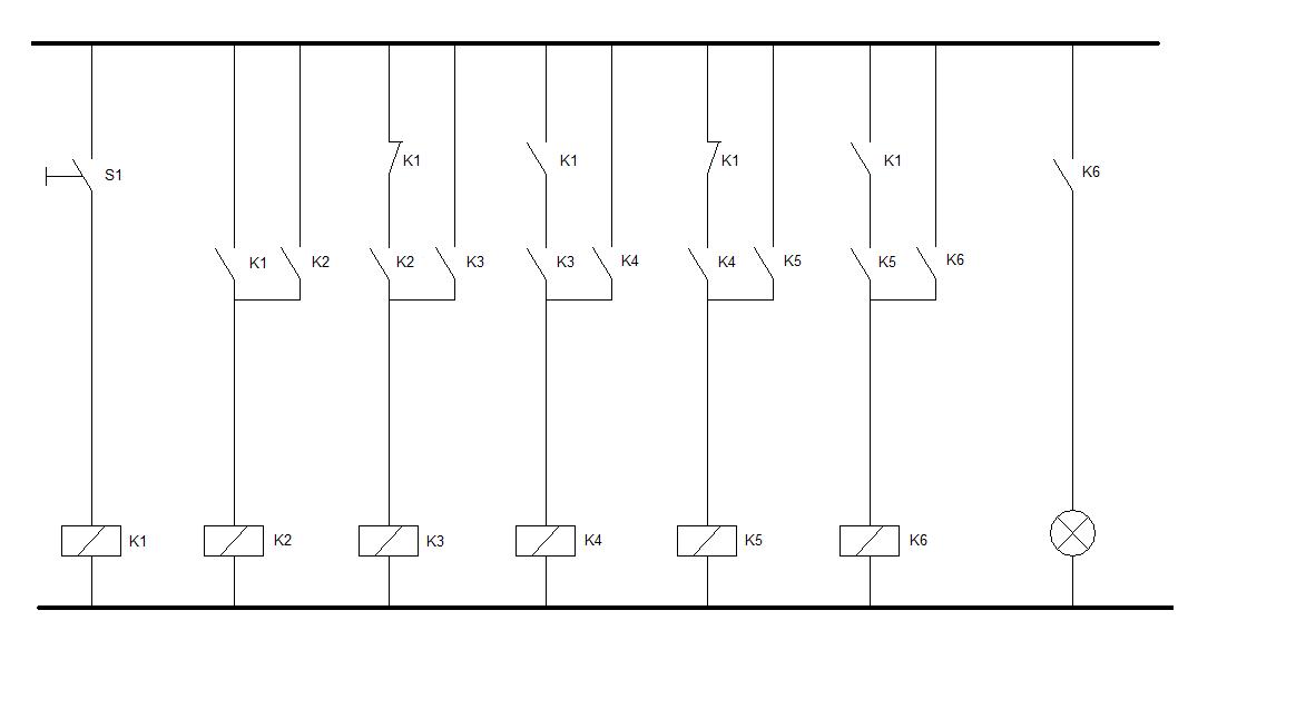

meu professor de Comandos Industriais me passou um pequeno desafio,
creio que os mais experientes acharão isto muito fácil, mas por enquanto não consigo nem enxergar como fazer isto, e gostaria muito se alguém pudesse me ajudar com algumas idéias de como o fazer,
o desafio é o seguinte:
"3 Clicks - Para que seja acionada a máquina principal deve-se pressionar a botoeira S1 três vezes consecutivas. Durante o primeiro e segundo pulso, ainda quee a botoeira seja mantida pressionada, a máquina não é energizada!"
Aparentemente se trata de um contator que só é acionado no 3º clique da botoeira S1, existe por acaso algum dispositivo que "conte" os clicks????

existe, chama-sa incrementador, ou contador de impulsos, tem outra solução, que é um automato programavel, agora depende do objectivo e da continuidade do trabalho
contador pode ver em: http://www.schneiderelectric.pt/sites/p ... elio+Count
para o automato dê uma espreitadela no Zelio Logic

Como já referi anteriormente noutros tópicos, o objectivo destes exercicios é que o aluno pense por si próprio, de modo a que desenvolva a capacidade de resolução de problemas.
No entanto, vou dar uma ajuda, porque também gosto de um bom desafio.
Assumo que a ideia do exercicio seja resolver o mesmo com recurso a contactores e botoneiras.
A tabela será algo como isto:
Como se pode verificar, o contactor K6 só liga depois de pressionar 3 vezes a botoneira S1.
O que fará com que a lâmpada também só acenda nesse momento.
(38.09 KiB) Transferido 125 vezes

Tenho que dar os parabéns ao rainbow porque a solução está correcta. Ele deve ser como eu, do tempo em que os PLC's eram coisas do
outro mundo (fins dos anos 70).
A tabela de verdade também está 100%.
Só falta o botoneira para parar a máquina. Não está de acordo com a diretiva máquinas. LOL
Só não concordo que se façam os TPC's para os alunos, mas sim que se ajude caso mostrem
que já fizeram um esforço para resolver o problema.
Este exercicio faz-me lembrar aquele em que se pretendia utilizar sómente uma botoneira de
impulso para Ligar/ Desligar um motor. Pressionando uma vez, liga o motor, pressionando uma segunda vez desliga o motor e assim sucessivamente. Claro que a ideia é utilizar relés e não um PLC.
