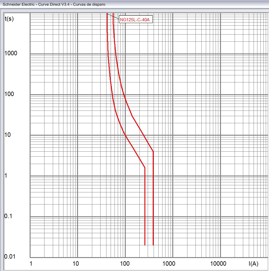

Tenho um NG125L 40A 3P , E necessito de passar por ele uma carga que chega aos 174Amp durante uns 5 segundos.
É possivel ou o disjuntor vais simplesmente disparar automáticamente ou aguenta durante esses 5 segundos

Para responder a essa questão só consultando as curvas caracteristicas do equipamento.

Depende da curva de disparo.
Curva B - 3 a 5 In (pode disparar)
Curva C - 5 a 10 In (não deve disparar)
Curva D - 10 a 20 In (não dispara de certeza)

Curva C - Quer dizer que supostamente não vai disparar

Pode disparar porque está mesmo no limite como pode ver na curva:
O melhor é optar por curva D ou aumentar o calibre (In) se o cabo suportar.

existe algum calculo que se possa fazer ?
