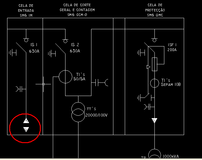

No caso de posto seccionamento e transformação (PST), ser alimentado por um cabo subterrâneo como é passagem para o interior do PST, indicaram que teria esses dois triângulos a representar, mas não me explicar mt mais.
Poderiam-me explicar como é feita a passagem de cabo para as barras da cela , e depois até chegar à última cela.

A EDP podem querer o sistema em anel, mais uma cela IM, para entrada e saíde, da MT

scconduto20c Escreveu:Boa tarde,
Obrigado pela atenção
Cumprimentos, Sérgio Conduto
O cabo de média tensão liga no interruptor-seccionador (parte inferior) e depois o interruptor-seccionador (parte superior) liga-se às restantes celas do monobloco (Quadro de Média Tensão) através de um barramento.
Da forma que tem o esquema o Posto de Transformação está alimentado em antena, ou seja, só tem uma cela de entrada de energia. Para ligar o PT em anel precisa de ter pelo menos 2 celas de entrada/saída em que uma cela funciona como entrada e outra como saída para alimentar outro(s) PT(s).
