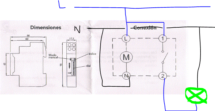

Bom dia a todos,
Tenho que ligar um interrupetor horaio no quadro eletrico. Mas sugui-me uma pequna duvida? Como se liga.
Junto cololo uma imagem da ficha de instalão que vem com o equipamento com devo efectuar a instalação. A minha duvida presiste mais no numero “1” se aqui devo tambem ligar a fase? Sera que a imagem esta correta?
Agraço desde já a voça ajuda. Obrigado.

Se ligar de acordo com o esquema vai funcionar.

Boas, antes saber como se liga ,deve-se saber como funciona, só assim entenderá o que está a fazer e caso não funcione, saberá o que está errado.
Os bornes de ligação assinalados com F e N, estes dois bornes são para ligar a corrente (230V/240V em Portugal), para fazer funcionar o motor do relógio, os bornes 1 e 2 são os bornes interrupção do circuito, isto quer dizer que terá de fazer um chant(repique) do borne F para o borne 1, que por sua vez quando chegar á hora programada conectará e desconectará ao borne 2, este ultimo deve ligar a linha de lâmpada (linha de corrente á lâmpada).
