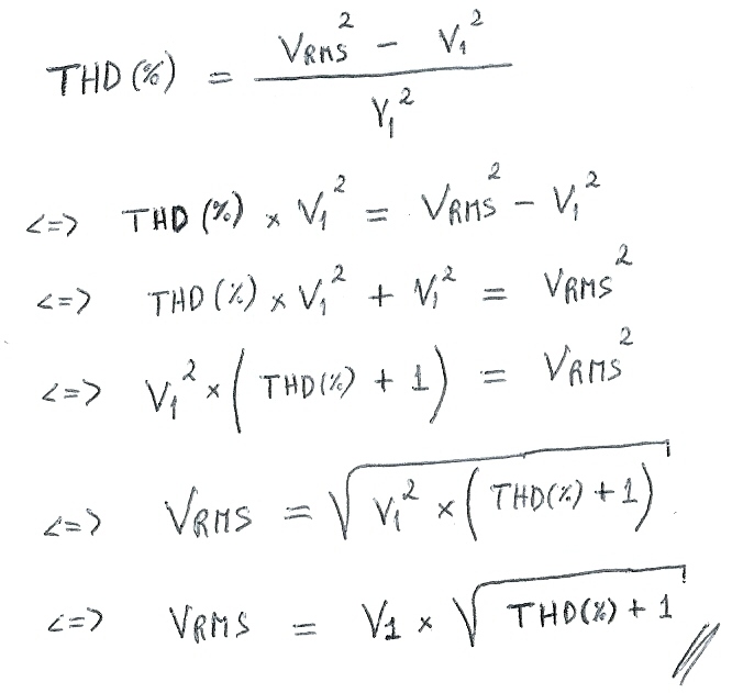

Calculo da Taxa de Distorção Harmónica (THD) a partir dos valores de THD de cada uma das componentes em dB.

Como é que obtém o valor de cada uma das componentes em dB :?: Uma sugestão é que indica-se quais as células de prenchimento obrigatório "à mão".
Já agora na folha de cálculo a fórmula para calcular o valor em RMS acho que está mal (refiro-me às células O4, O14 e O24) senão vejamos (posso estar enganado mas acho que é isto - na sua fórmula está a fazer um quociente mas devia ser uma multiplicação):

THD%=(Ptotal-P1)/P1
