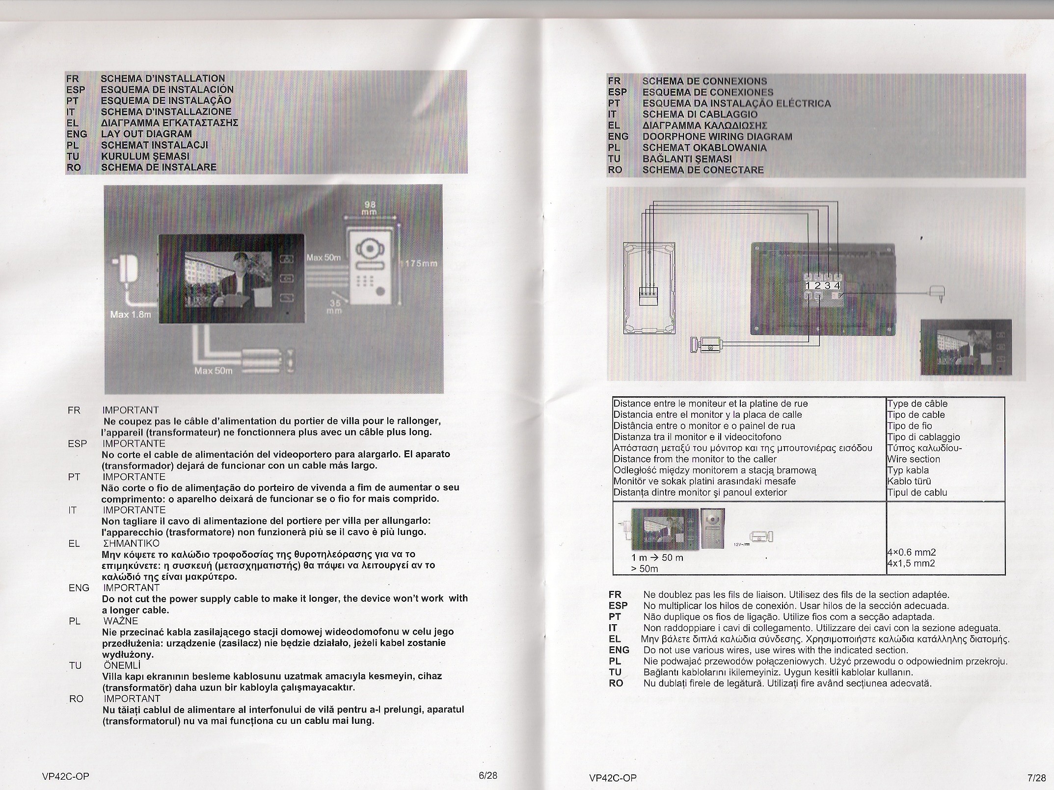

Olá . Comprei um video porteiro systec , é constituido por uma campainha c/ camara , mais um monitor interior . A ligaçao entre o monitor e a campainha tem a numeraçao de 1 2 3 4 e é so ligar um ao outro , no monitor tem ainda o 5 6 para abertura de fecho electrico da porta .
A minha questao é a seguinte : uma vez que o video porteiro não tem ligação coaxial para poder injectar o sinal na ati atraves de um modulador e a camara da campainha funciona atraves do numeros 2 3 nao a forma de atraves desses numeros injectar o sinal ????
Agradecia ajuda uma vez que deixei tudo preparado com cabo coaxial para fazer este esquema e agora não sei como resolver !!

O modelo é o vp42c-op .
Junto lhe envio o esquema que vinha no própio . O motivo pelo qual optei por arriscar a comprar foi o preço uma vez que o orçamento tá fraco .
Já sei que ficava melhor servido com um bpt ou assim , mas este tambem funciona e olhem que já o testei com um cabo com 55 metros e a qualidade de imagem e bem boa já para não falar estecticamente que é bem bonito .
é pena nao ter saida coaxial , mas como lhes disse ao desligar o nº 2 ou 3 deixa de dar a imagem no monitor por isso penso serem estes os numeros da imagem mas nao sei se da para atraves deles injectar a imagem no modulador.
Mt obrigado por qualquer ajuda.

o modelo que dispõe é um modelo digital, isto é, o sinal video, não vem no formato que pretende injectar(RF, ou UHF, ou VHF, não sei se assim se pode chamar), mas sim em sinal digital compactado, provavelmente em formato mpeg ou outra coisa assim, pelo que deve ser dificil obter conversão

Pelo que sei, basta adquirir um modelador RF com entrada RCA e ligar em paralelo a entrada video Pinos 4 e 5 do video porteiro.
Programar o canal no modelador, injectar o sinal na rede coaxial e já está!

se o sinal de saida for em video composto, sim, poderá usar o tal modelador RF, mas se for em sinal digital(mpeg...ou outra coisa), não
