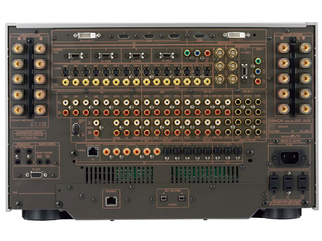

Para goso do pessoal, um "bicho" à maneira:
