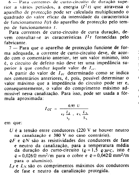

Re: Cálculo de correntes de curto-circuito
Icc=0,95 x U/Z
Z=Rf+Rn

Ainda bem que neste momento já não faz projecto, pois as suas equações/fórmulas são sempre muito (demasiado) simplificadas.
Não me parece, acredito que há um ou outro assunto que estou desfasado, mas a base está lá, e deixar o caminho livre para os novos. Eu tento transmitir o que sei aos mais novos e aprender também com eles
São metodos práticos que na maioria dos casos chega, mas outra maneira é ver o valor do transformador e multiplicar por 0,03.
Aliàs estudei 18 anos sem chumbar nenhum----(4+2+3+2+4+2+1)=18 anos, quase mestre
Icc3.pdf
(93.26 KiB) Transferido 93 vezes
Esta fórmula está no manual regulamentar
