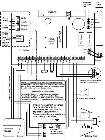

Tenho que ligar uma central de intrusaõ crow power wave 16.. E como nuca liguei centrais deste tipo, nao sei como ligar os detectores PIR E A SIRENE extrior..
Ja agora tb gostava de saber como ligar os detectores tendo so uma zona de detecores??

Só encontrei o manual da PowerWave 8, se for possível scaneriza a folha do teu manual de instalação que se parecerá com esta e posta aqui no tópico.
De qualquer das formas posso ir adiantando-te a forma de ligares a central
Para detectores
Deverás utilizar cabo de 4 condutores, ligando os condutores de alarme em 1&5 e 0V
E os condutores de alimentação do detector ligas em 12V e num dos bornes a direita numerados com 1 a 4
Para a Sirene
Utiliza cabo de 6 condutores e ligas da seguinte forma...
A alimentação da sirene sonora ligas nos 12V e terminal 1 à direita.
A alimentação da sirene luminosa ligas nos 12V e terminal 2 à direita.
O contacto TAMPER ligas aos terminais Tmp e 0V. Este contacto serve apenas para evitar a violação da sirene, caso a tentem abrir ou arrancar da parede ela entra automaticamente em modo de alarme.
Os detectores são ligados em paralelo, no ultimo detector tens de fechar o circuito com a colocação de uma resistência de 2K2 entre os terminais de alarme.
Nas zonas que não sejam colocados detectores tens de colocar uma resistência de 2k2 entre os terminais 0V e Zona não utilizada, como na figura.

Re: Central de intrusão
[quote="Fernando"]
peço desculpa se tou errado mas oas detectores nao deveriam ser ligados em serie, ou nesta central sao ligados em paralelo?
eu trabalho com outra marca e os detectores sao ligados em serie...
Tens razão, trocais os paralelos com as series
O contacto do detector é NF e necessita da resistência 2K2 no final da linha para estar estável, quando um detector entra em modo de alarme abre o circuito e interrompe a serie.
