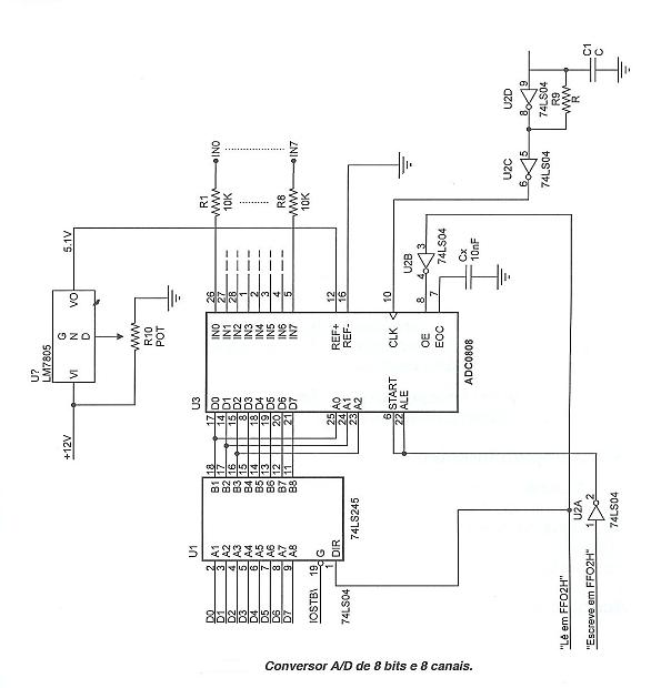

OLá
Mais um esquema de um conversor AD-8 bits 8 canais para 8051
Conversor A-D.JPG (38.52 KiB) Visto 5401 vezes
ADC0808.rar
(317.67 KiB) Transferido 428 vezes
O 74lS245
sn74ls245rev5.rar
(47.48 KiB) Transferido 401 vezes
