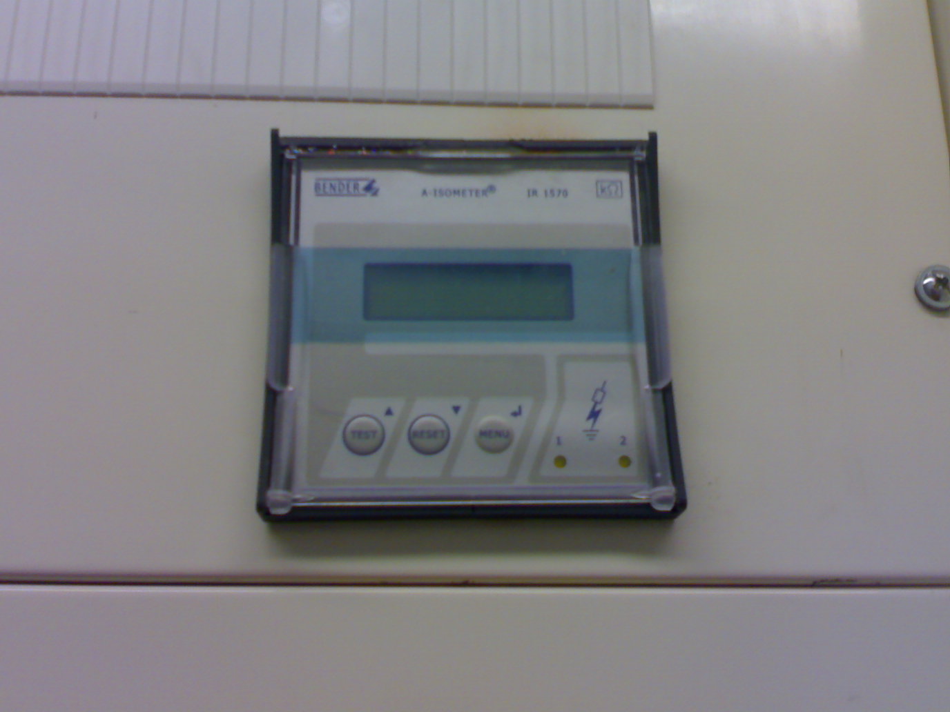

Realmente existem dois níveis de alarme embora ainda não tenha percebido bem porquê de existirem dois níveis :? . O fabricante define os valores de alarme para os dois níveis que no caso que vi é de 40kohm (1.º nível) e de 10kohm (2.º nível) equipamento da Bender.

O equipamento que vi também permite ligar o CPI entre a fase L1 e terra e também L2 e terra (uma das opções) ou neutro e terra (outra opção) que acho que é o mais comum.
Quanto aos dois níveis de alarme é mesmo isso dois níveis que dependendo do defeito até podem ligar os dois ao mesmo tempo.

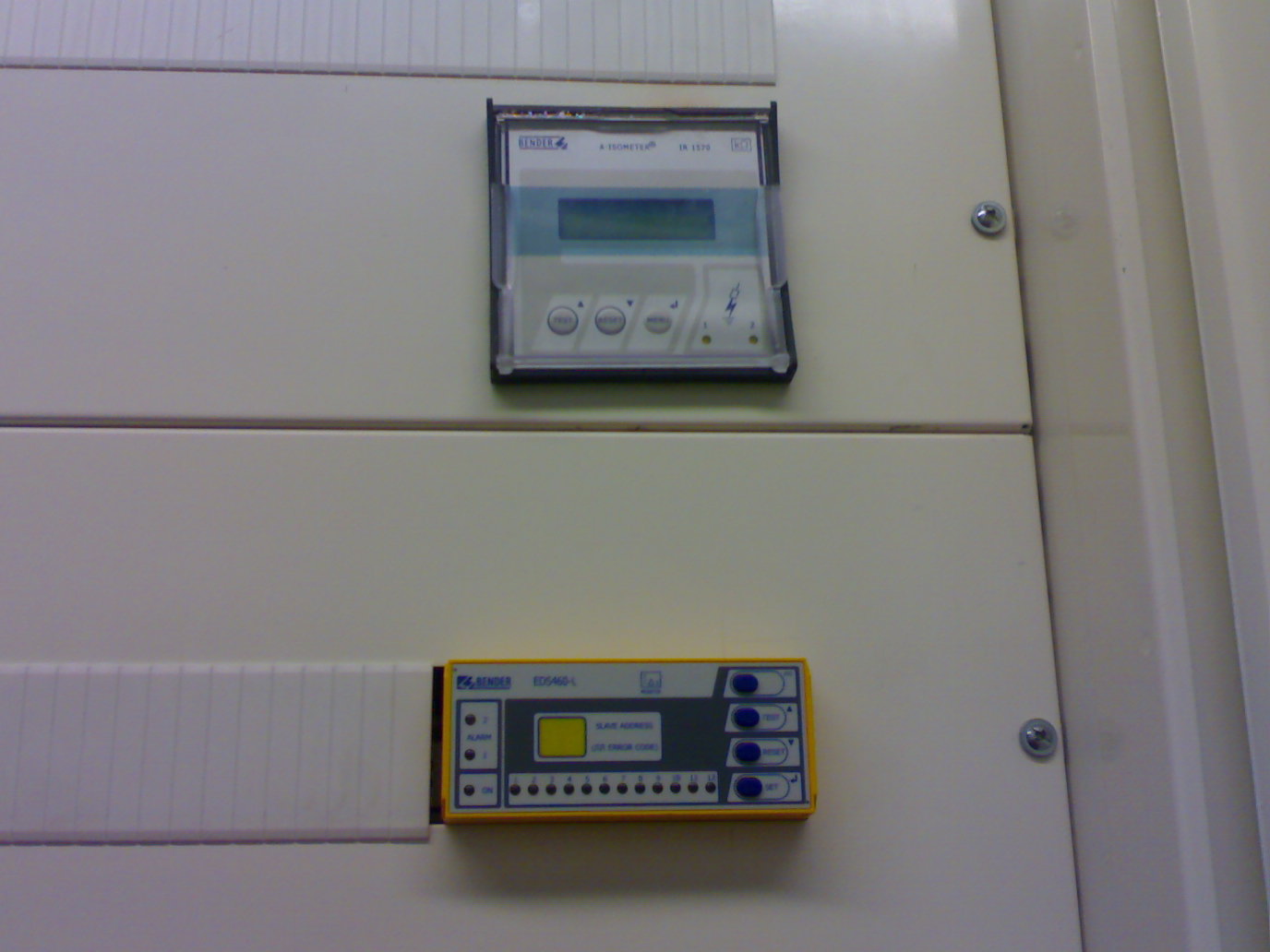

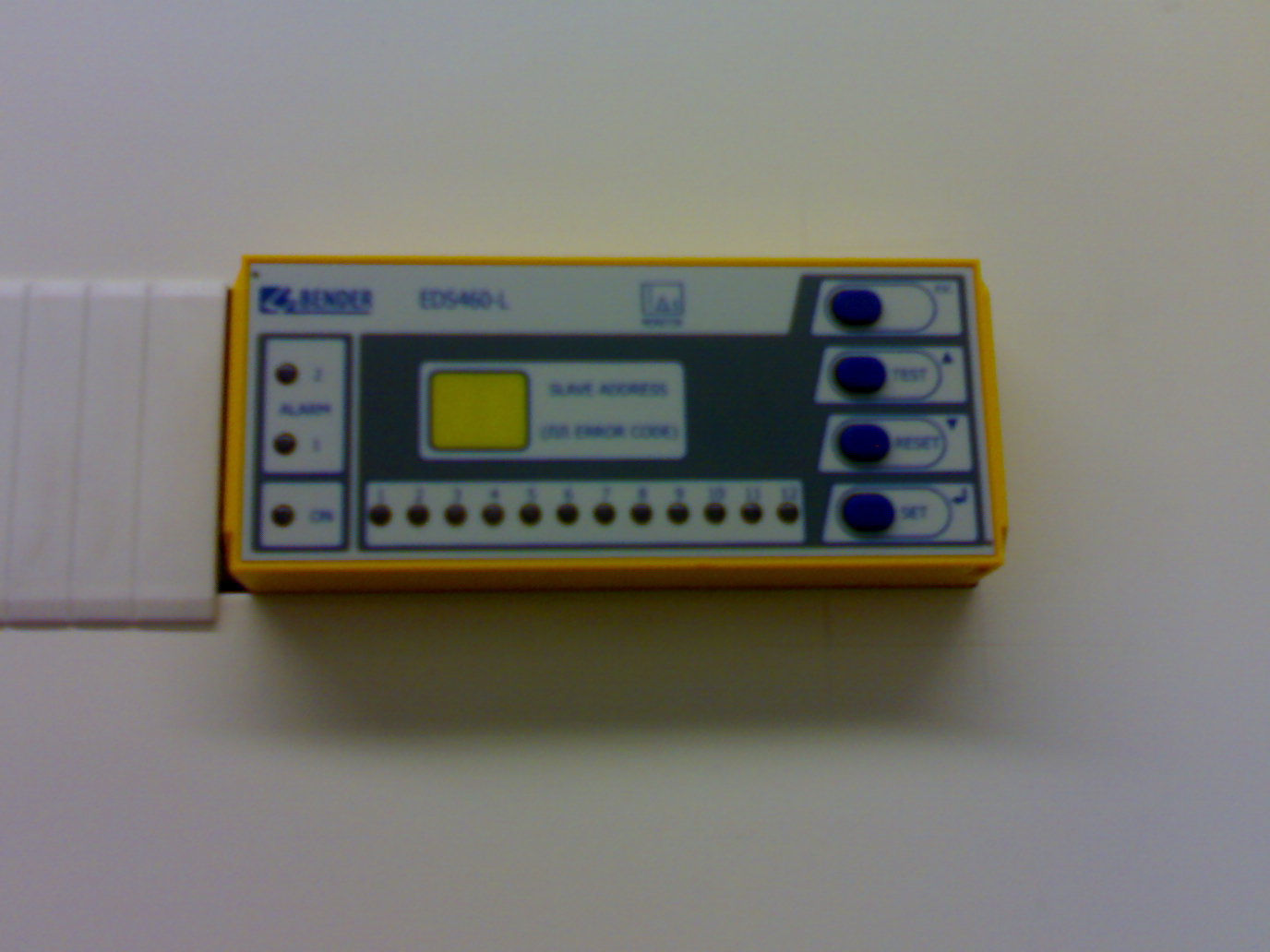

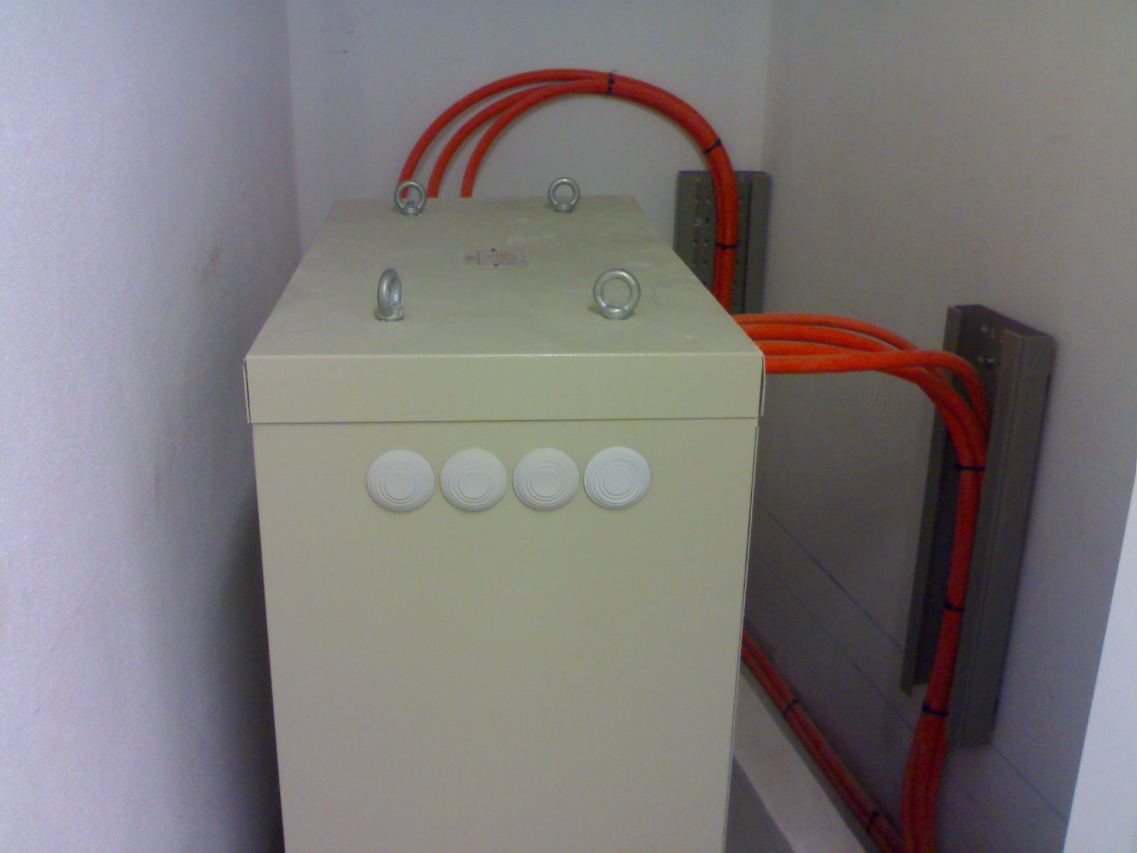

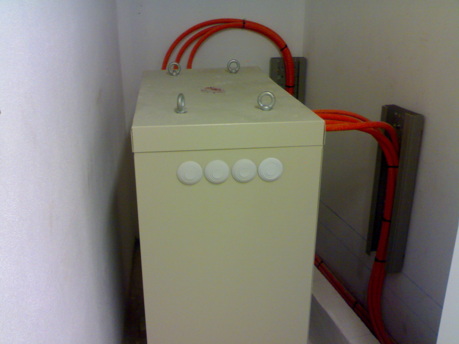

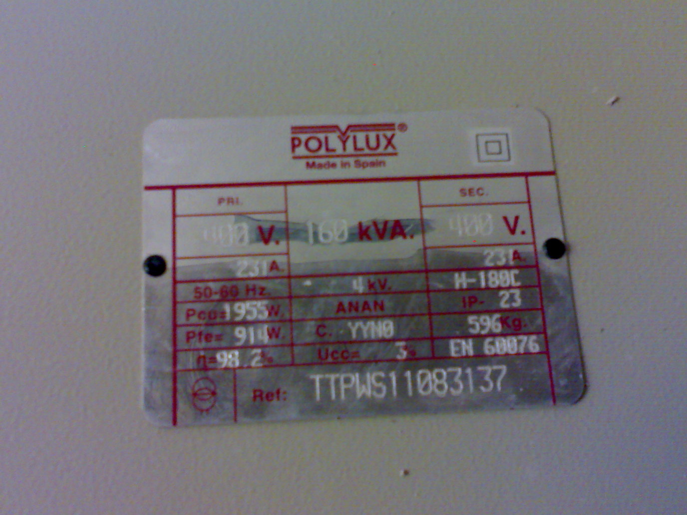

Mensagem por joaoosvaldo »
Aqui ficam algumas fotos. Transformador de Isolamento de 160kVA já tem uma dimensão considerável.
