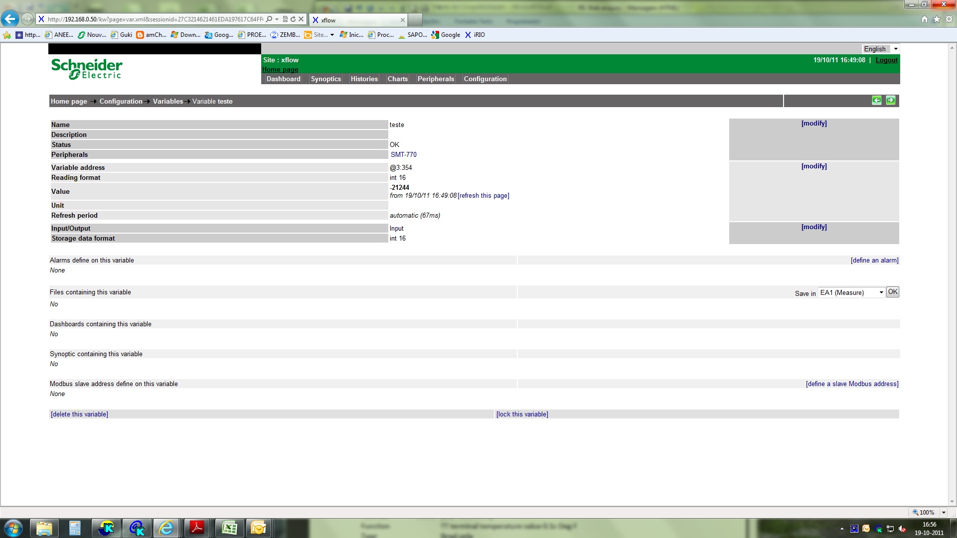

Boa Tarde,
Tenho tentado no trabalho a comunicação entre um autómato Schneider (iRIO) e um termostato digital (Smart Temp) que controla uma rooftop.
O objectivo era através do autómato definir os set-points no Termostato e os seus períodos de funcionamento.
O problema é que os registos que tenho que alterar são "Holding Registers" e aparentemente não estou a conseguir fazer isso como deve ser.
No manual vem a indicar que o endereço par o set-point de temperatura é o 40354. É este o endereço que tenho que definir no autómato ou tenho que o converter de alguma forma?
Gostava que alguém que já tivesse feito este tipo de comunicação que viesse aqui mandar uns "bitaites"!!
Obrigado,
Koutinho

Antes de mais obrigada pela atenção à minha questão. De facto é mesmo um controlador de gestão de energia, mas tal como disse também pode comandar cargas e neste caso específico comunicar com o termostato.
Eu tenho a tabela das funções do termostato, o meu problema penso que se prende no endereçamento das variáveis. Tenho que alterar registos de memória internos (Holding registers), sei por exemplo, pela tabela fornecida, que pretendo ler o endereço 40315, que corresponde a uma temperatura.
A minha questão é qual o valor do endereço que tenho que introduzir no "autómato"? Será directamente o 40315? Ou tenho que ter em conta ser um Holding Register e usar apenas o 315?
Tenho pouca experiencia neste tipo de comunicação.
Uma vez mais obrigado.
Koutinho

como é que o controlador interpreta os endreços do termostato?
Re: PRoblema com ligação entre Termostato Digital e Autómato
Pois a questão será mesmo essa, amanhã adiciono aqui uma imagem do que obtenho.

Boa noite,koutinho Escreveu:Pois a questão será mesmo essa, amanhã adiciono aqui uma imagem do que obtenho.
Obrigado e Boa Noite
Em anexo está o que obtenho ao tentar ler um dos registos do termostato (no caso é a temperatura no local).
Se de facto como me disseram os dados estão no formato int16, o problema deve ter a ver com o endereçamento.

não é disparate nenhum, mas de qualquer maneira o problema não era esse.
O problema prendia-se nos endereços e no formato de dados.
Na realidade nem os endereços nem o formato (int16) que me indicaram eram os correctos. Depois de várias experiencias consegui chegar à parametrização correcta.
Obrigado por todo o interesse e disponibilidade
