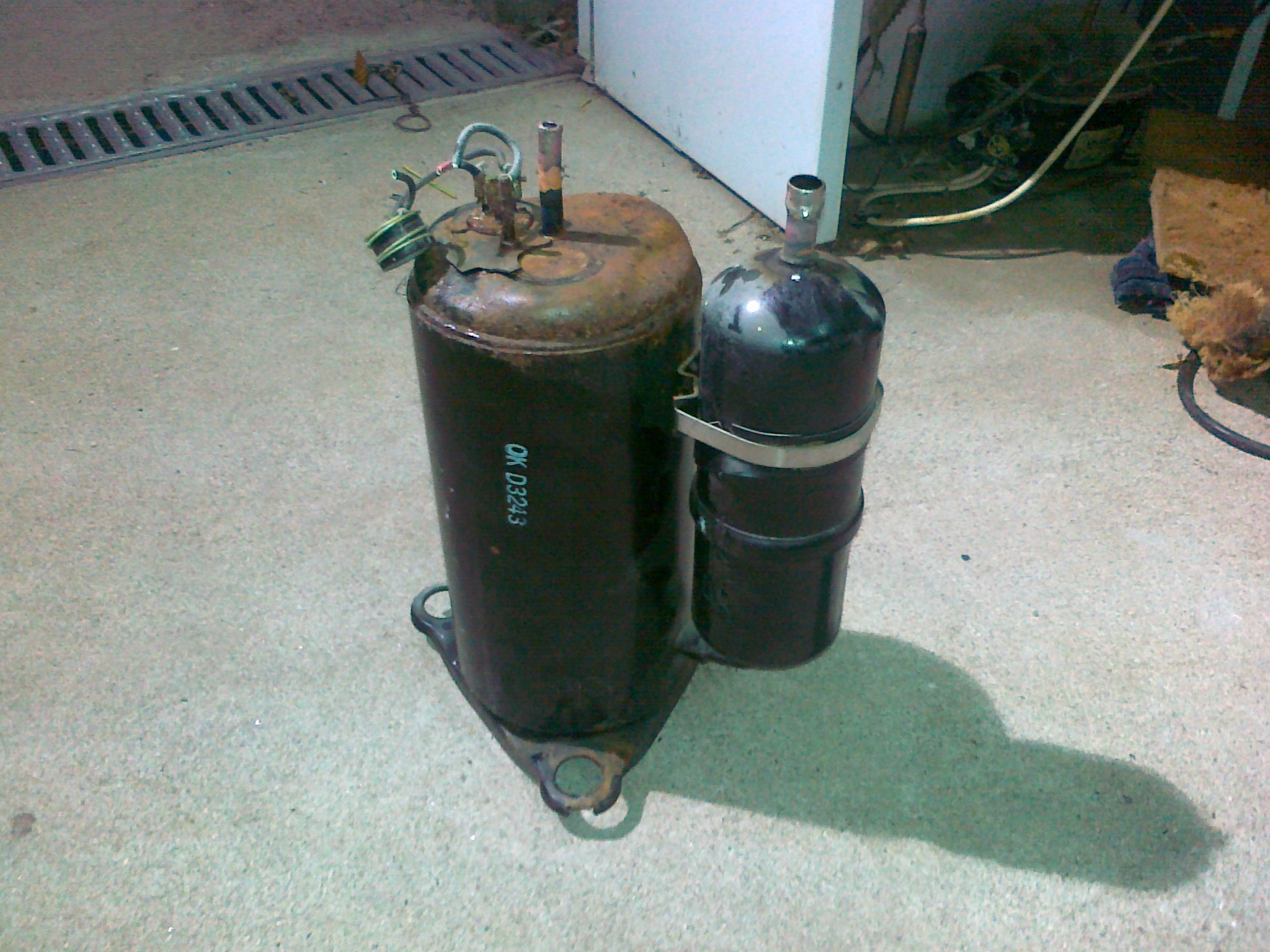

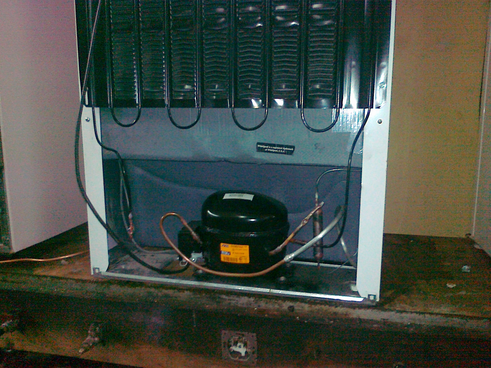

Muito obrigado colegas, já entendi melhor mas de facto estou em duvidas m identificar ao velo, em anexo envio um de frigorifico e de ar condicionado.
Pedia então a vossa ajuda.
cumprimentos, Pedro Mendes

o de cima é um hermetico rotativo
o de baixo é um hermetico alternativo

Muito obrigado colega, de facto era a minha duvida é identificar o compressor.
