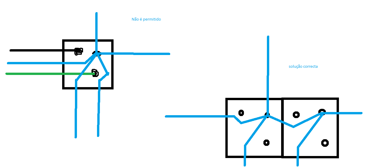

amigos ,
quantos neutros pode ter uma caixa de derivação ?
existe limite ?
no tecto em pladur usando cabo fvv ou vv é obrigatorio estes cabos estarem entubados ?

nos neutros refiro-me a quantos fios de neutros posso ter numa caixa ...
jaimereis
- Mensagens: 2011
Re: caixa de derivação vs cabos entubados pladur
No mesmo borne são 4 da mesma secção, ou três se um deles for da secção imediatamente a seguir
eu achei muito estranho um colega meu dizer-me que numa escola onde ele anda agora numa caixa de derivção só ligam 4 neutros ( 4 fios ) se tiverem mais neutros metem uma segunda caixa ... em suma uma caixa tem uma alimentação e 3 saidas ...
é assim que voçes também fazem ? a certiel está a exigir isto ?

sim , isso é correcto
se um neutro tem quatro saidas, isto é, por exemplo, chega a uma caixa e tens quatro salas para alimentar, tens que colocar outra ao lado, duas salas de uma caixa e outras duas salas de outra caixa, o mesmo acontece para as fazes e terras
é o que diz as RTIEBT, mas já o regulamento de 74 dizia isso
outra coisa que as regras dizem é que os bornes tem que ter aperto mecanico, eu entendo que aperto mecanico significa parafuso, e o que se usa por ai é os ligadores WAGO, não sei se alguem tem opinião diferente
chega fase neutro e terra a uma caixa ( alimentação ) dessa mesma caixa sai 2 neutros para dois pontos de luz e sai um outro neutro mais fase para outra caixa ... é aqui que ele disse que não pode ter mais nenhum neutro nesta caixa ... é mesmo assim ?jaimereis Escreveu:sim , isso é correcto

jaimereis
- Mensagens: 2011
é isso
fosga-se não acredito ...
estamos sempre aprender ...
jaimereis ,
o seu esquema era a minha duvida ....
é bom , é muito bom pertencer a este forum pois estou sempre aprender ...

não diz!! eu é que entendo assim, as regras falam em aperto mecanico, e eu entendo com aperto por parafuso, se calhar estou errado, ou li mal, mas eu tambem não ponho em causa o uso de WAGO, eu é que não uso!!
Aprender ou a desemprender
Assim fica melhor e só gasta uma caixa, mas pode usar-se ligadores Wago
