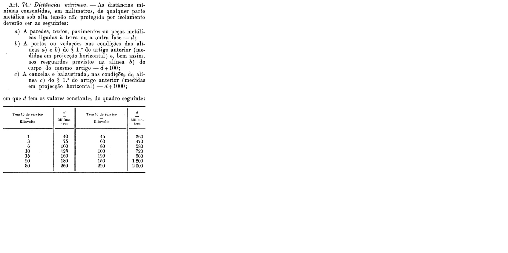

Pretendo saber se é possível ventilar o transformador de acordo com o descrito no desenho em anexo (conduta dentro do espaço do transformador), não colocando assim em causa o regulamento de segurança de posto de transformação.

Só na impossibilidade de ser realizada a ventilação natural do Posto de Transformação é que se faz ventilação forçada. O caudal de extracção é calculado da seguinte forma:rubenribeiro Escreveu:Boa tarde,

O único inconveniente que vejo é nas distâncias que devem ser garantidas entre a conduta e o transformador, etc.. Eu nunca vi nenhum PT com ventilação forçada mas quanto a mim não colocava a conduta a passar por cima do transformador (não vá acontecer algum azar!!!) é apenas a minha opinião. De resto tirando as distâncias de segurança podem ser utilizadas condutas. A conduta não pode ficar desviada de forma que não fique mesmo por cima do transformador?rubenribeiro Escreveu:Desde já obrigado pela resposta sobre o calculo da ventilação forçada.

Devem ser garantidas as seguintes distâncias mínimas (as condutas inserem-se na alínea a) e devem ser devidamente ligadas à terra de protecção - Artigo 74.º do RSSPTS):

Tenho um transformador de 2500kVA 15 kV num espaço um pouco apertado gerando assim bastante calor naquela zona. Pretendia colocar uma ventilação mas teria que passar uma conduta por cima do transformador.
Segundo o art. 74 posso colocar uma conduta metálica a 16 cm do transformador? Não é muito perto? Não há um requesito relativamente ao material ser antideflagrante?

Relativamente à distância também acho perto mas é o que se depreende do regulamento.migjac Escreveu:Tenho um transformador de 2500kVA 15 kV num espaço um pouco apertado gerando assim bastante calor naquela zona. Pretendia colocar uma ventilação mas teria que passar uma conduta por cima do transformador.
