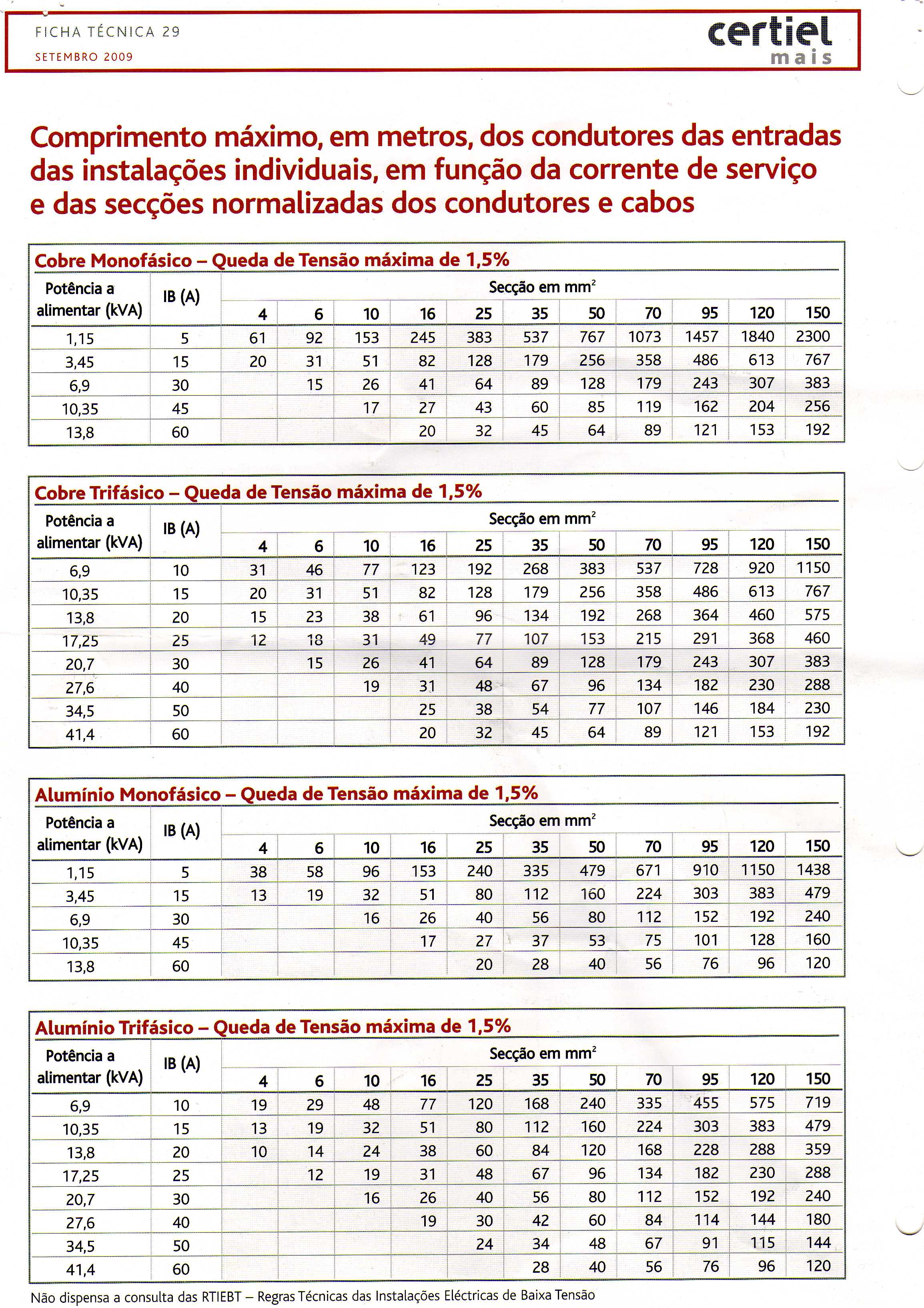

Como sabe os contadores de leitura direta; os bornes de ligação não permitem ligações de condutores superiores a 25mm2, ora nas circunstâncias atrás relatadas diz-se que a solução é a aplicação de portinhola com a finalidade de redução da seção neste caso de 70mm2 para a seção adequada à ligação no contador, penso ter esclarecido.

Neste caso tenho de instalar 2 portinholas com os barramentos, 1 junto do contador e outra junto do limitador da EDP, para reduzir a secção do cabo, pois o contador fica junto da portinhola da EDP, e o Disjuntor ou interruptor (limitador da EDP) fica na outra extremidade do cabo, já dentro do Quadro Eléctrico.
Será que a Certiel aceita esta solução?

Eu também estou com muitas duvidas, pois da portinhola da EDP ligaria logo ao contador a 25mm, depois sairia do contador a 25mm até à outra portinhola junto do contador e aí nos barramentos seria feita a transição do cabo para 70mm, e na outra extremidade aconteceria o mesmo, mas com o limitador da EDP.
Será isto uma situação aceitavél, pois vai existir 2 emendas de cabos com secções diferentes, será esta solução aprovada pela Certiel?
Agradeço os vossos comentários e venham novas soluções.

É esta a solução para a resolução destas situações pois como não se pode ligar condutores com secção superior a 25mm2 nos contadores e DCP, ter-se-á que reduzir a seção, e a forma aprovada pela Certiel é precisamente a aplicação de 2 portinholas para fazer a redução da seção, estas devem ser providas de fechaduras da EDP visto fazerem parte do ramal de alimentação á instalação.

Pelo que vi na ficha da certiel nº 29, para 20,7 kVA, sistema trifásico e para um cabo de 25 mm2, chego aos 64 metros, para atingir os tais 1,5% de q.d.t.
No meu cálculo dá 25 mm2. É capaz de ser por arredondamentos, ou outros pressupostos de cálculo.
Não entendo onde foi buscar os tais 70 mm2.
Como muito, então colocar 35 mm2.
Josecalado Escreveu:Com o fim de cumprir a legislação em vigor e como já foi referido anteriormente, poderá consultar a secção 803.2.4.4.2 das (RTIEBT) ou a ficha técnica nº 29 da Certiel, e de acordo deverá para o comprimento indicado utilizar a secção de 70mm2, a transição de secção pode ser efectuada utilizando uma portinhola P100 equipada com barramentos no lado do contador e outra no lado do quadro geral se entender que é necessária.

realmente ainda não tinha feito as contas, mas fiz agora e tambem me dá 25mm2(para o coeficiente do cagaço- como diz um colega- usa-se 35mm2)
para 20,7kVA Is=30A
R=0,022x(140/25)<=>R=0,12 Ohm
AU = 0,12 x 30 <=> AU = 3,6 V
Au = (3,6/230)x100% <=> Au = 1,5% pelo que satisfaz á justa a regulamentação
Josecalado

jaimereis Escreveu:realmente ainda não tinha feito as contas, mas fiz agora e tambem me dá 25mm2(para o coeficiente do cagaço- como diz um colega- usa-se 35mm2)
para 20,7kVA Is=30A
Há aqui um erro relativamente à intensidade para 20,7KVA I=P/U e para esta potência I=90 Amp. logo dá uma queda de tensão de 4,69%
