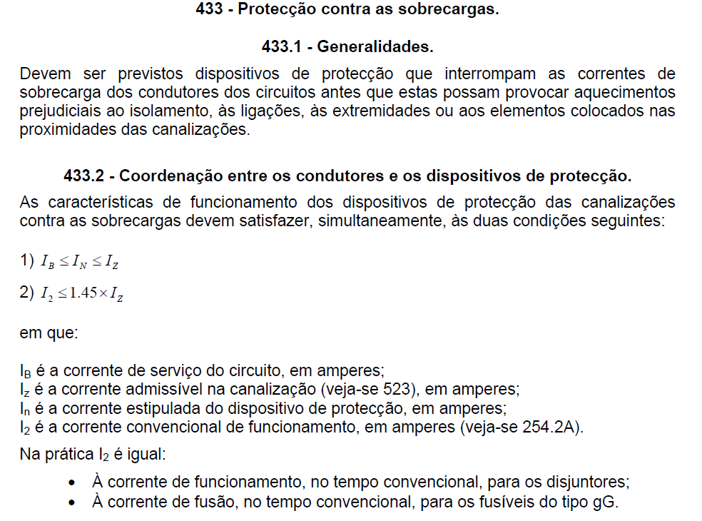

Alguém sabe onde se encontram os valores I2 (corrente convencional de funcionamento) de disjuntores de calibre superiores a 125A

Nas RTIEBT não encontro nada de concreto a este respeito. Alguem pode ajudar no enquadramento legal?
Já no RSUIEE, quadro VIII, existe referencia a este assunto.

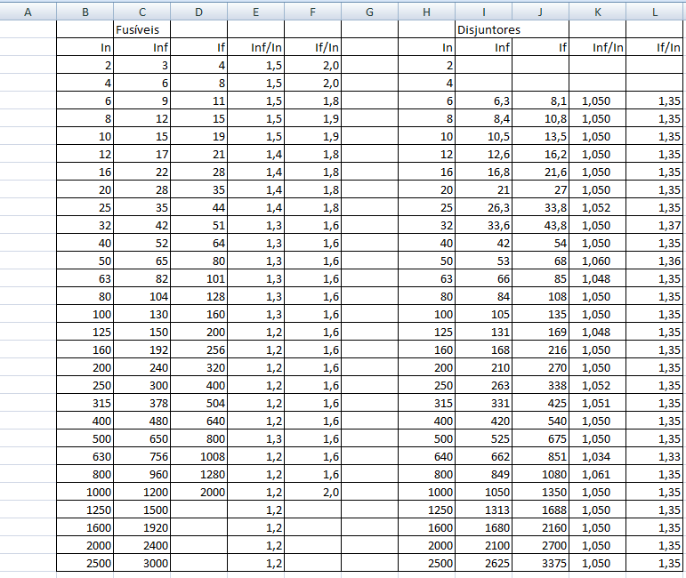

Esse quadro é referente a fusiveis.
O quadro para disjuntores é o 13.2.
No entanto e dada a antiguidade deste DR, presumo que a minha informação, é a mais actualizada.
Duzia12 Escreveu:Esse cálculo é aproximado
O valor real está no quadro 13.1 DR.º 90/84 de 26/12
TabelaDisjuntores.xlsx

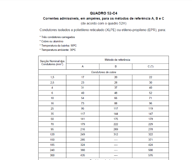

Re: Dimensionamento de disjuntor para protecção de cabo 3G15
IB=???
Qual o quadro a usar!!!
In= 315 A
Cabo 5G150.png (80.51 KiB) Visto 2019 vezes
Última edição por Duzia12 em 24 ago 2011, 22:55, editado 4 vezes no total.

IB = 372A
In = 400A
Ainda não consigo ver anexos pelo que nao sei a que quadro se refere
