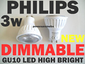

Re: Troca de lampadas de halogeneo por leds
Olá.
A Philips comercializa entre nós uma lâmpada a LED de alto brilho que consome apenas 20mA e que pode ser regulada por um reóstato electrónico tendo um comportamento idêntico às lÂmpadas de halogéneo. Só que esta funciona com 230V (tem um casquilho GU10), dispensa portanto os transformadores e/ou os drivers. Custa cerca de 20€ nos hipers. É toda em plástico e tem uma qualidade excelente. Vale bem o dobro do dinheiro relativamente às lâmpadas que se vendem nas lojas dos chineses. Atenção a comprar deste tipo de lâmpada para iluminação, nunca comprar daquelas que têm os LED à vista. Comprar sempre com LEDs SMD. São estas que efectivamente têm um bom rendimento. E para variação (Dimming) é a que referi aqui no post.
Falo por experiência própria.
Espero também ter contribuído com alguma coisa
Nota: caso não consigam ver a imagem que coloquei, utilizem o seguinte link: http://download.p4c.philips.com/files/8 ... ss_por.pdf
