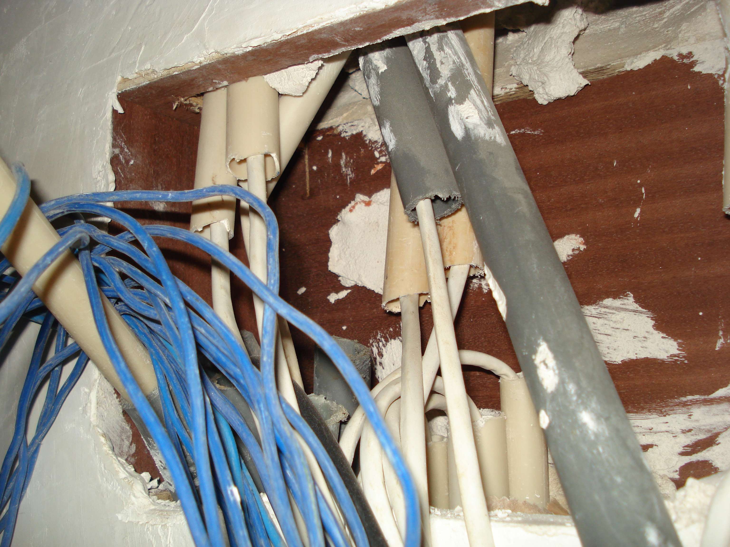

Bom Dia...!
Eu diria mais... isto é obra de um electropedeiro!
Ando eu por ai feito um doido a tentar arranjar trabalho e andam estes tipos a fazer isto...!

Qualquer ******* com uma chave de fendas já é electricista

Assim à primeira vista a não conformidade que vejo é a instalação não estar finalizada.

amfys Escreveu:Assim à primeira vista a não conformidade que vejo é a instalação não estar finalizada.
o colega desculpe o desabafo..., mas gostava de ver como é que finalizava aquela "cegada".

já vi pior feito por profissionais...
com um pouco (muito) de trabalho fica aceitavel.

Eu desculpo.ohmico Escreveu:amfys Escreveu:Assim à primeira vista a não conformidade que vejo é a instalação não estar finalizada.
Imagine que é empreiteiro e lhe pedem orçamento para finalizar uma obra precisamente porque o empreiteiro anterior fazia aquilo que se vê na imagem. Você diz que não faz e vira costas?
Infelizmente às vezes apanha-se biscates destes e temos que desfazer o que está mal e voltar a fazer.
Quem anda nas obras de certeza que já viu disto e muito pior. Neste caso é arregaçar as mangas e fazer como deve ser.
Agora o que não faz sentido é perguntar as não conformidades de uma obra inacabada que nem pode ser sujeita a inspecção.

Pelo que dá a entender é cabos de rede e cooxial! para mim tirava a caixa de madeira e punha um ATI de acordo com Nº de cabos ? pelo que dá a entender parece tubo VD25 e isogris 25? por isso umas marteladas a partir só para encaixar o ATI e era possivél que se resolve-se a questão, mas falta ver o resto da instalação!

Ás vezes o barato sai caro... os empreiteiros buscam o mais barato... e ficam com a criança nas mãos...

Boas, o proprietário resolve remodelar a habitação e pediu uns orçamentos a técnicos que trabalham bem, depois viu que era muito caro só para passar uns cabitos de rede e coaxial, depois pediu ao pedreiro se passava os cabos, ele disse que sim e o orçamento era menos de metade dos outros e funcionava na mesma, então o proprietário entregou ao mais barato e dizendo que os "outros" o estavam a roubar, só ao fim se não funcionar mesmo é que vai pagar a quem sabe para resolver a charada!
Isso é o pão nosso de cada dia principalmente nas remodelações, só quem não anda no terreno é que não tem conhecimento disso!
