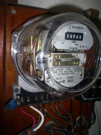

SEgue a fotos do meu relogio abaixo tem o Vermelho , Branco , Preto e um desencapado , so que nos disjuntores tem apenas tres fios Pq ?
Poderiam me dizer a nomenclatura de cada um desses fios ?

Mensagens: 4768
Enviou: 127 vezes
Re: Significado das cores dos condutores
Pois em Portugal não se utiliza dessa forma, mas o fio sem isolamento parece ser a terra o neutro
Isso quer dizer que tens 3 fases o neutro e terra
Isto e o que me parece, pois julgo que utilizam o neutro como terra

Se conseguires tirar uma foto mais frontal para ver a disposição dos fios no "Relogio" contador de energia, eu ajudo-te a descodificar os fios.
No entanto tens ai um contador trifásico, ou seja
esses quatro fios de entrada são 3 Fases e Neutro
Já trabalhei com corrente de 110Vts e o Neutro era sempre o Branco, no entanto não o poderei afirmar sem ter a certeza, pois a imagem não é esclarecedora.
Quando dizes que nos disjuntores apenas ligam 3 Fios, repara que do tubo onde eles vêm, haverá um quarto fio que teve estar ligado num barramento.
Esse fio é o Neutro que é comum ás três fases.

Aqui no brasil obedecendo a norma o neutro deve ser azul, o terra deve ser verde ou verde/amarelo, pra fases pode ser usado branco, preto, vermelho etc etc.
