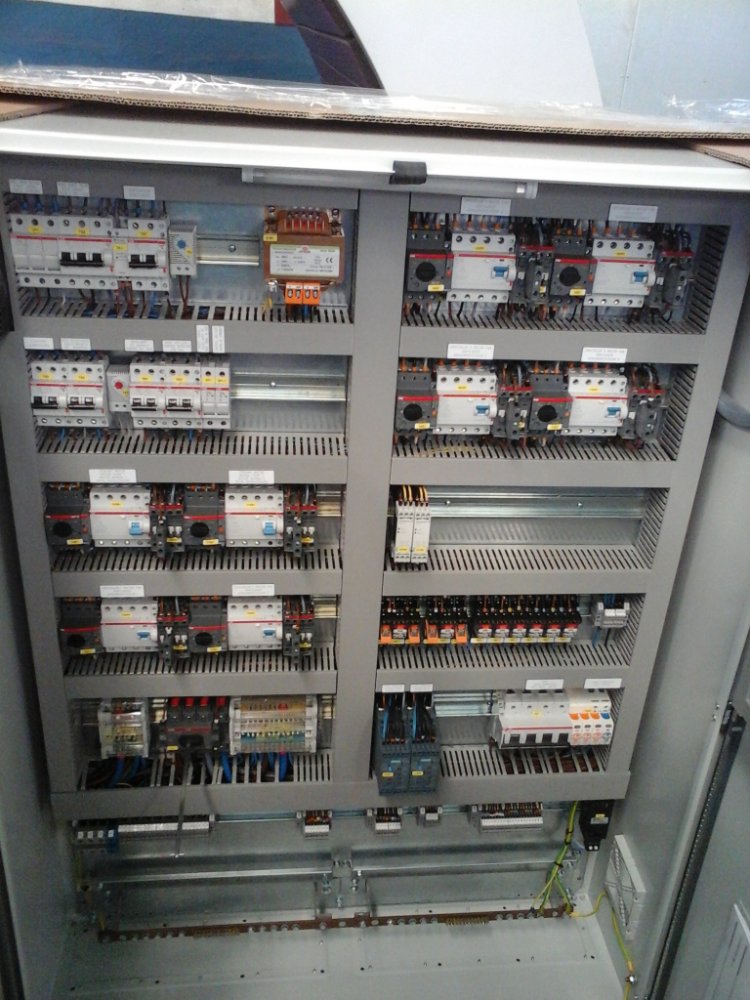

Re: Quadros electricos classe II de isolamento
qual a espessora indicada do 2,5 ou 4 para ligar um quadro auxiliar ao principal
Boa Noite
Para passar este quadro ao equivalente de classe II basta substituir o interruptor geral por um Interruptor diferencial. Será necessario isolar o barramento de terra da estrutura do quadro?
