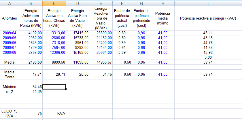

Aí vai a folha de cálculo analisem as fórmulas se houver dúvidas digam

boa tarde,
podia explicar o cálculo da "potência média máxima" e o da "média ponta"?
obrigado
Re: Cálculo Novo Reactiva
Consumo no perído horário mensal: Número de dias: Número de horas
Eu coloquei 31 dias mas são menos 22a 24 dias.
Vê as fórmulas da folha de cálculo, meti um coeficiente de 1,2 a 1,3 que nos dá se clhar a potência tomada em relação á potência média
