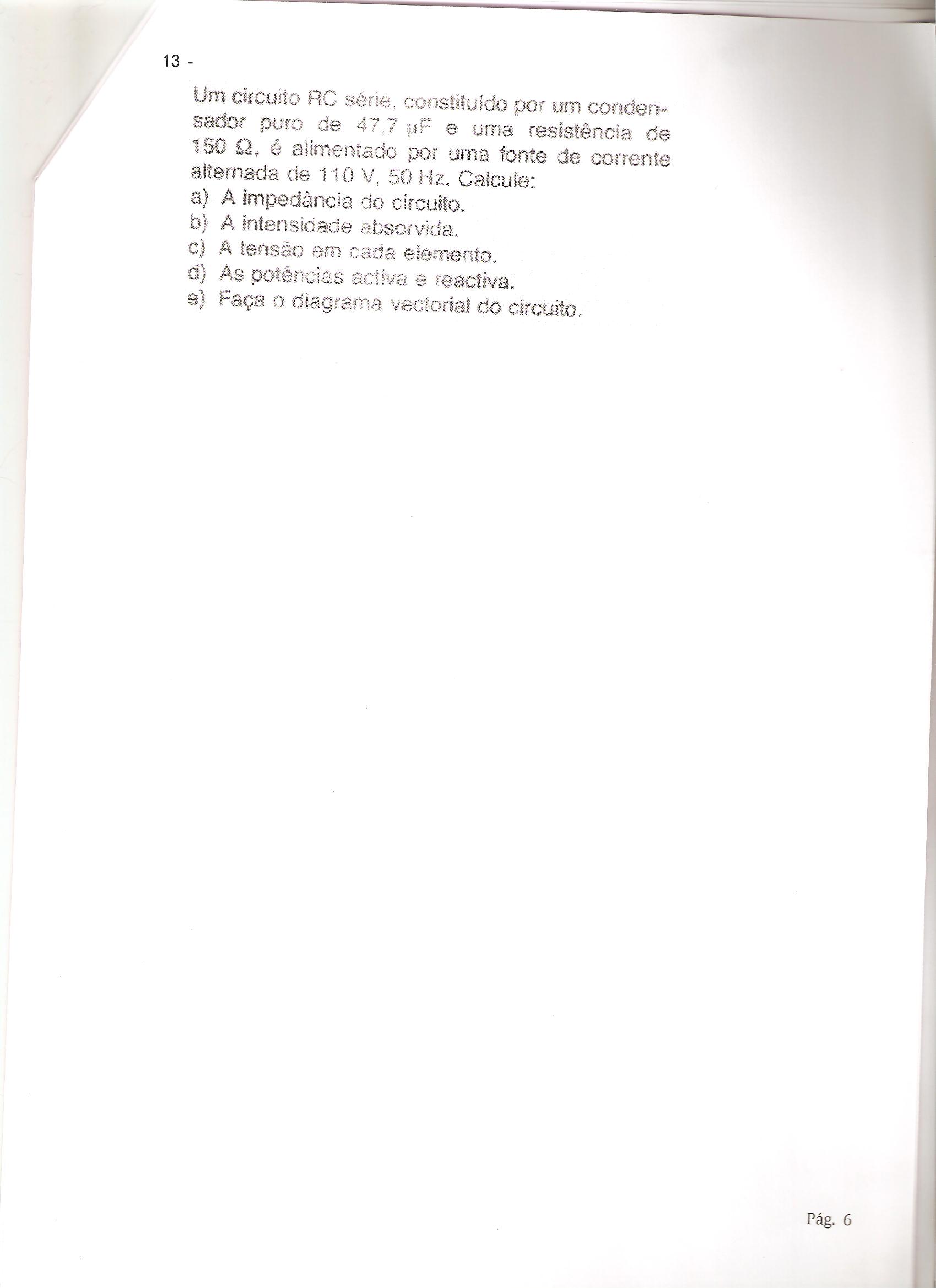

ola a todos venho atraves deste meio pedir uma enorme ajuda para resoluçao deste problema,pois estou a fazer uns trabalhos sobre electricidade e nao consigo resolver isto.
junto em arquivo

Re: electricidade 1
C=47,7 MicroF
R= 150 Ohms
U=110 V
Z=raiz2(R^2+ Xc^2)=raiz quadrada de((150^2+1/(2x 3,14 x 50 x 47,7 x 10^-6)^2))
= raiz 2(150^2 +Xc^2)=164 Ohms
XC=1/(2 xpi x f x C)=67 Ohms
a) Z= 164 Ohms
b) I=U/Z=110/164=0,67 A
c) Ur=R x I = 150 x 0,67 A=
Uc=Xc xI = 67 x 0,67 =
d) P=U x I x coseno fi
P=110 x 0,67 x 0,91=67,5 W
coseno fi=R/Z=150/164=0,91
seno fi=Xc/Z= 67/164=9,41
Q= U x I xsen fi= 110 x 0,67 x 0,41= 30 VA
Faz as contas ehehhe
