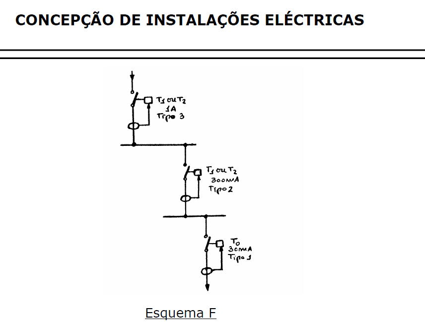

Boas a todos,
Gostaria de colocar uma questão, numa residência familiar com cave, r/c e 1º andar com 3 QE um por piso se colocar 1 ID em cada quadro com sensibilidade iguais 30mA e as mesmas curvas, posso considerar selectividade horizontal e em caso de defeito em um circuito do piso só desarma o ID do respectivo piso ou pode acontecer de desarmar mais que um ID.
Outra questão pelas RTIEBT posso colocar um corte para a linha de alimentação dos QE 1º andar e cave
Obrigado a todos

Há várias opções mas nunca colocar diferenciais em série da mesma sensibilidade com geral, quando muito o geral será de 300 mA ou 500 mA seletivo e os parciais recomendo 30 mA quantos os necessários. mas...cada cabeça sua sentençã
Dá-me os dados dos ciruitos que eu faço um esquema para uma solução

O Esquema é o que mando em anexo logo não penso ser necessário ID com sensibilidades diferentes

Mas tens de somar as correntes de defeito e calcular a terra adequada
E como fazes para os parciais ????

jocas, isso funciona se no QE tiveres um corte geral (não diferencial) e os outros estiverem pendurados neste corte geral.

Essa solução é ótima mas obriga a somar as correntes de defeito de cada diferencial e se tiver 4 a 5 de 300mA teremos 5x0,3 =1,5 Logo terra de 25/1,5= 16 Ohms o que por vezes é difícil da fazer, o melhor é medir a resistividade do terreno e calcular as chapas de cobre ou eletrodos,, pode ficar por uma pipa de massa.
Não será melhor os seletivos?
