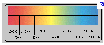

Re: Duvida sobre lâmpadas de halogénio
Há a branco quente e a Luz do dia 7500º K
Pesquisa isso, ou branca ou amarelada
Temperatura de cor.png (19.15 KiB) Visto 631 vezes
Algumas temperaturas típicas:
•Luz do dia: 5.000 / 6.500 K
•Sombra: 7.000 / 10.000 K
•Dia nublado: 6.000 / 8.000 K
•Lâmpada de Tungstênio: 2.500 / 3.500 K
•Lâmpada Fluorescente: 4.000 / 4.300 K
•Luz de Flash: 4.500 / 6.000 K
