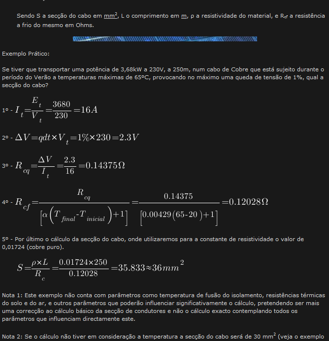

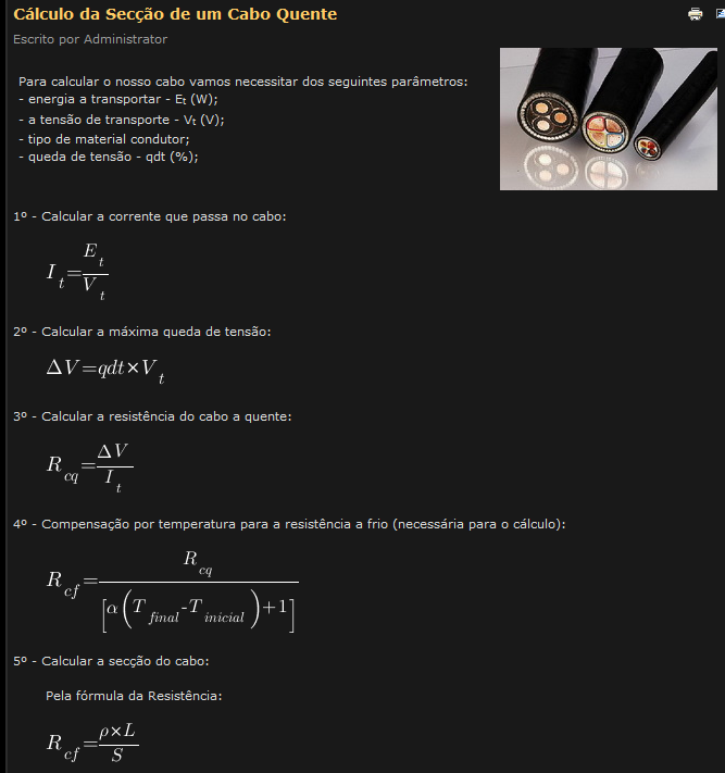

Isto ciêntificamente está correto, mas se fosse aplicar esta norma nas redes em Torçada na EDP daria cabos
LXS de 4x1200^2
e seria o caos.
