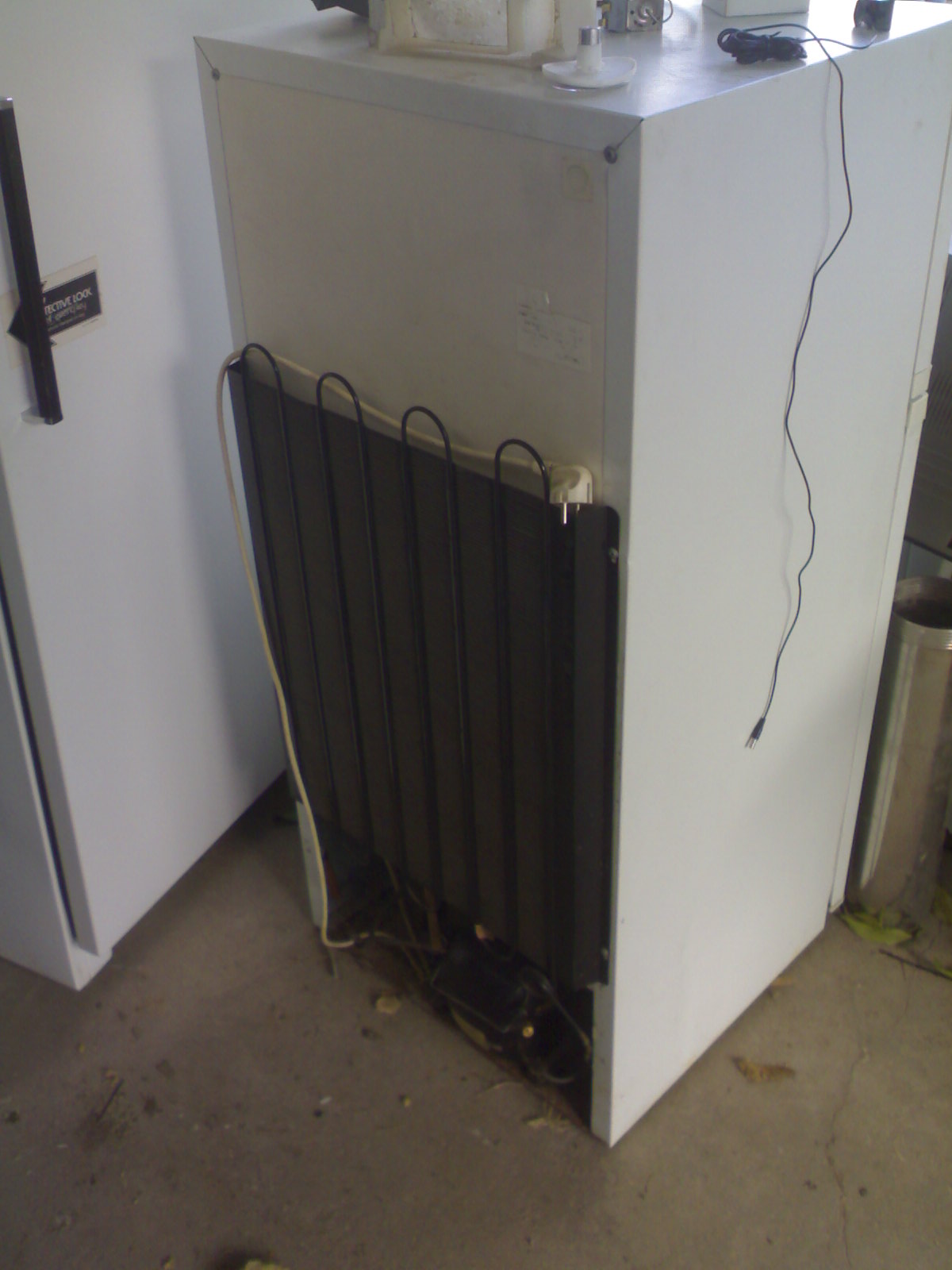

A minha duvida consiste no seguinte, tenho um frigorifico de 2 portas e o qual á saída do compressor na parte de baixa pressão pendo eu, o tubo de cobre fica com gelo, de que será?
A minha outra dúvida é na ligação do termóstato como é deita a ligação pelos números que lá estão 3, 4 e 6, é que ele atinge uma temperatura de 2 graus na parte do frigorífico e não desliga.
Agradecia a vossa ajuda,

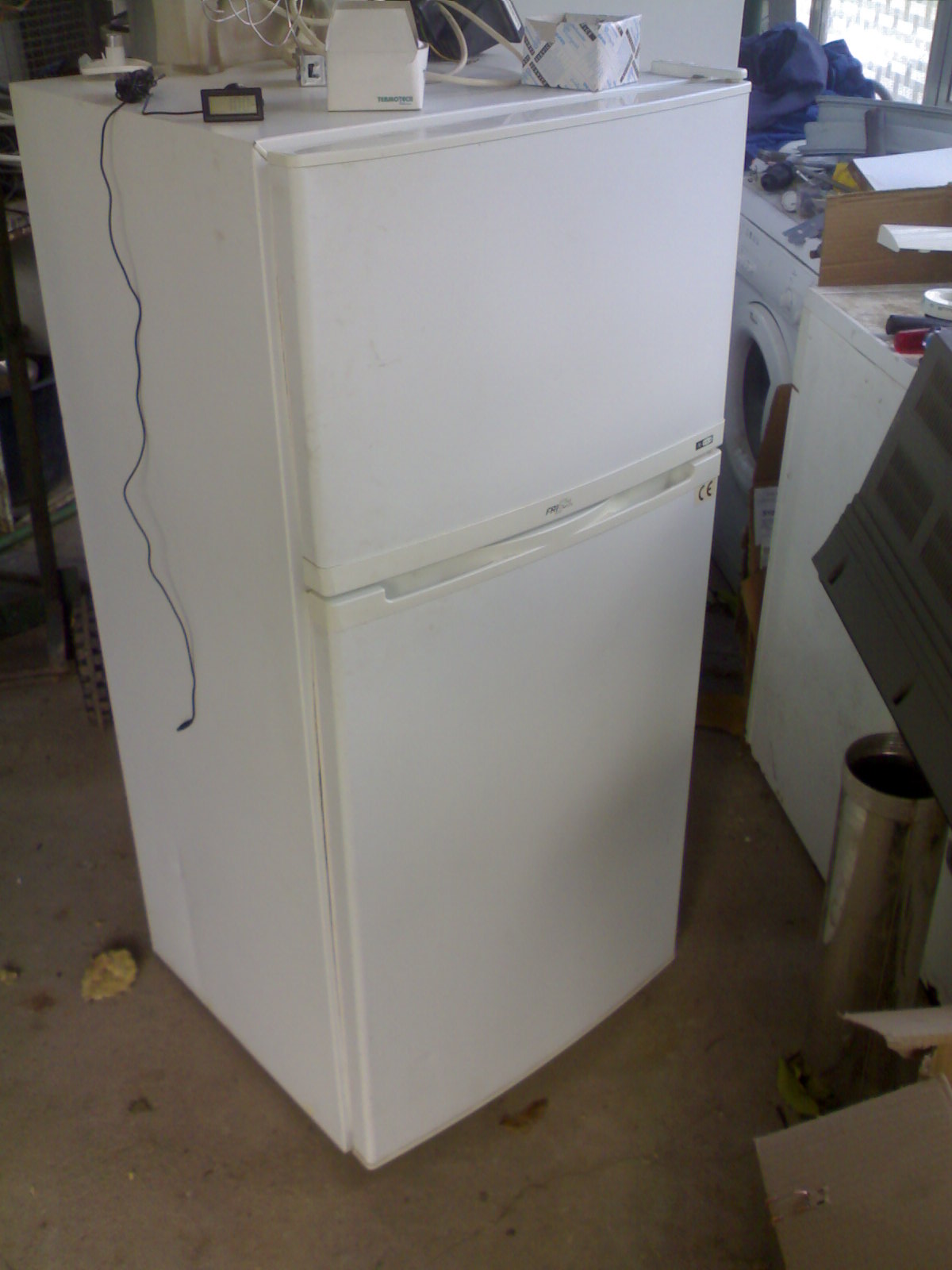

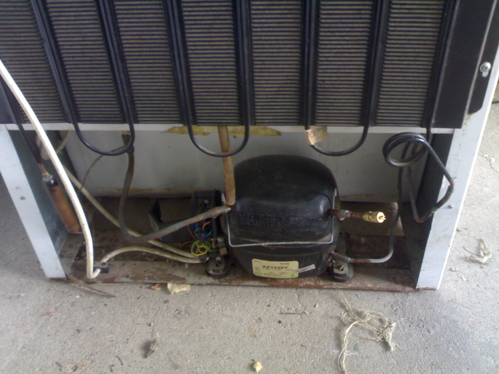

Só pode responder agora, o gás utlizado é o R134a, como já tinha dito o tubo da entrada o mais grosso congela ao fim de algum tempo, e a temperatura dentro do interior da parte do frigorifico chaga aos 0ºC, de facto não sei o que se possa passar com o frigorifico.
Agradecia a vossa opinião para este assunto, e já agora se certeza que os valores da pressão estão mal, qual será o valor adquado, em anexo envio a foto do frigorifico.
Cumprimentos, Pedro Mendes

Outra
Pedro Mendes

e por fim a ultima
Pedro Mendes
