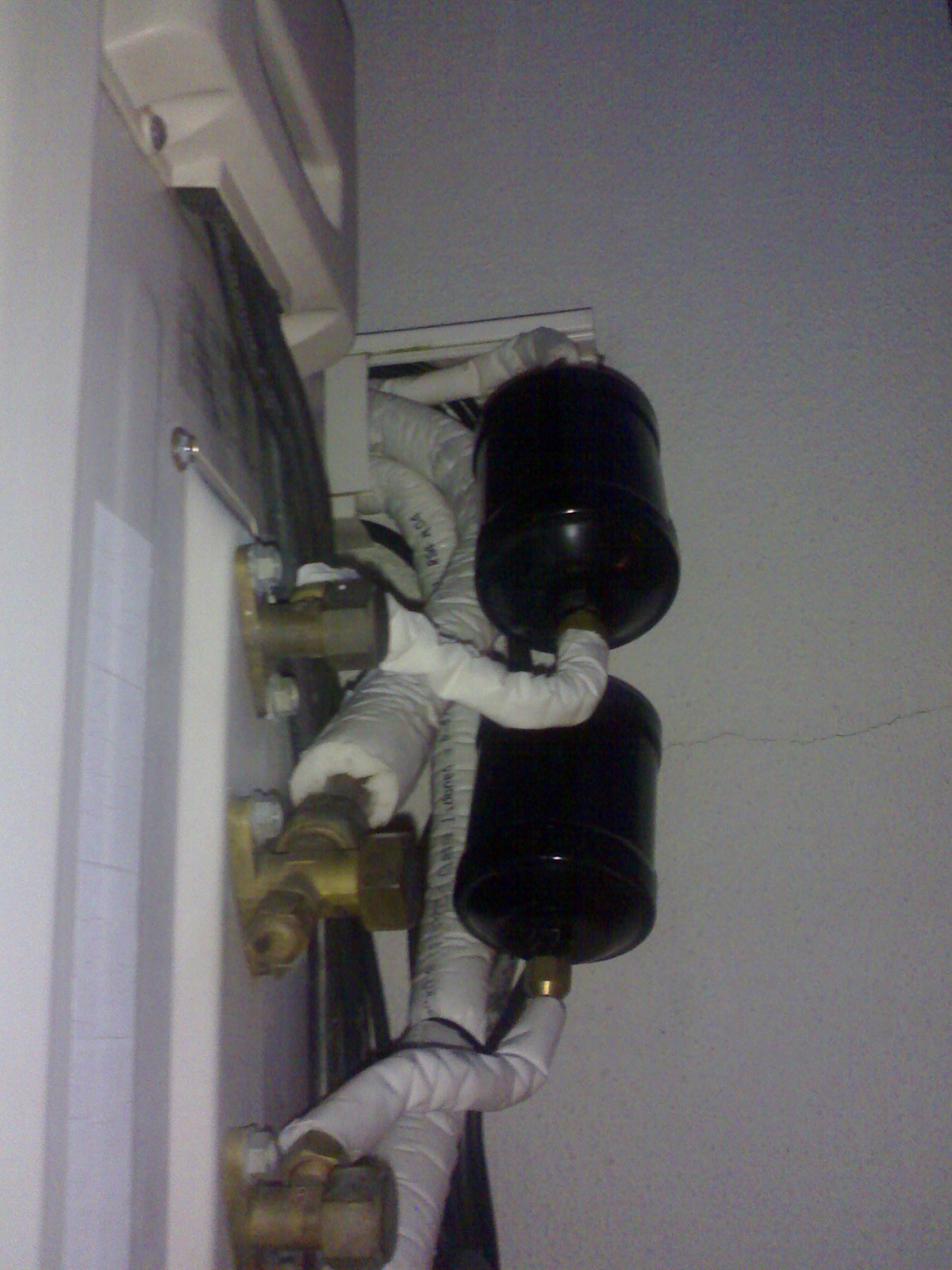

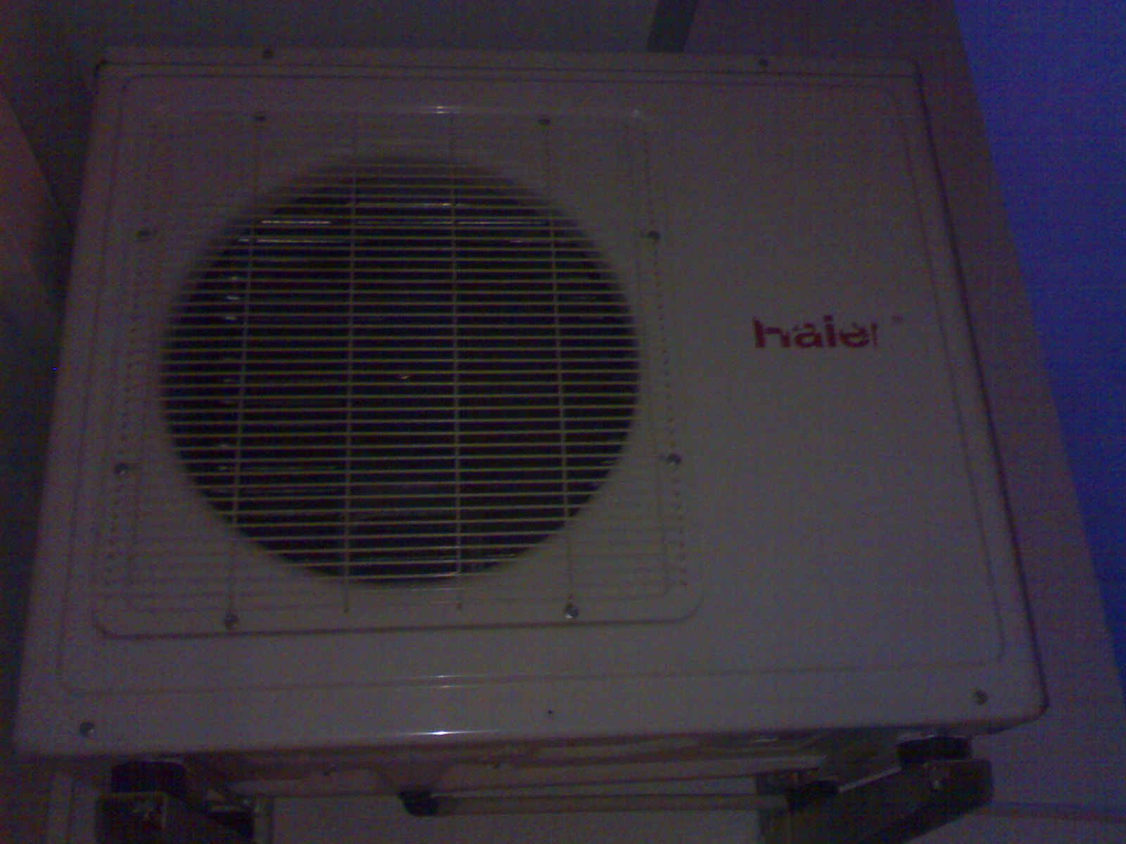

Foi chamado para fazer uma reparação num ar condionado, é é o seguinte o ar condicionado arranca bem, dá calor, mas depois de algum tempo para a unidade do exterior e sucessivamente a interior, e depois se eu bater na unidade exterior ela arranca. Que será?A bomba que cola?
É que depois de varias tentativas o quadro dispara.
Em anexo as fotos do mesmo
Agradeço a vossa ajuda,

Outra foto

Olá,
antes de mais, esse equipamento é bom funciona a pancada : )
Estas a dar pouca informação. Envia mais detalhes.
e se poderes o modelo da maquina.
Até tem filtros.

Pois não fui eu que montei, é um pouco estranho é..mas na rialidade se o abanar por exemplo ele arranca.
Vou tentar ver o modelo.

abre o condençador e verifica a instalaçao electrica,pressoes e consumos. pq tem os filtros secadores? que gas é a maquina?

penso que são depositos anti--liquido, se é assim que se possa chamar....
confirma as fichas na placa electronica do condensador

Trata-se de um modelo multisplit e essas peças pretas estão montadas nos tubos mais finos logo são filtros de liquido.
Estes deveriam ser bi-direcçionais... daqui não dá para ver
