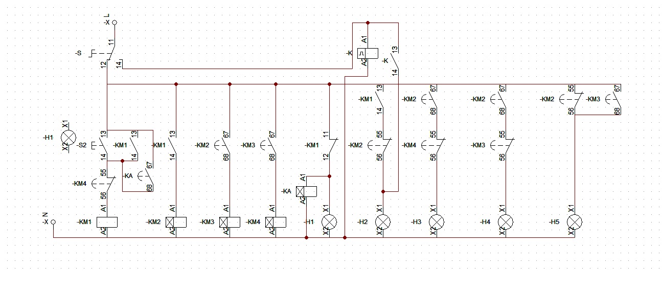

Preciso montar um semáforo usando apenas contatores e temporizadores, alguma ajuda?

Pense num arranque estrela-triângulo de um motor.
É um bom princípio.

Também não era preciso tanto, mas é viável.

ja pensaste no mais basico circuito que se aprende em electronica? sim um flip flop com 3 transistores, depois é so ligares triuachs para comandar potencias, de preferencia com fotoisoladores tipo moc3023 ou 3064 que ja tem detector de passagem por zero

Deixo aí um esquema eléctrico de um semáforo.
Para o caso de estares interessado, instala o Cad Simu, e se quiseres eu forneço-te o ficheiro, para simulares o semáforo no software.

Deixo em anexo um esquema eléctrico de um semáforo.
Esse esquema foi feito no software Cad simu, se tiveres interessado instala.
Está simulado um semáforo e o respectivo sinal de peão. Estão ambos operacionais.
Se quiseres posso-te enviar o ficheiro em cad simu, para tu também poderes simular.
