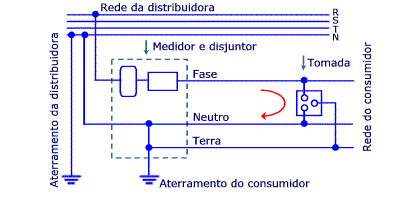

Pretendo fz um aterramento numa casa antiga que nao dispõe de qq tomada terra, para colocar uma tomada terra para ligar uma maquina da roupa...
A casa como é antiga, apenas tem o disjuntor de EDP e um disjuntor para toda a casa, e gostaria de saber se para colocar apenas 1tomada terra, basta me ligar o fio terra directamente ao aterramento que terei que fz, e gostaria se possivel que me dessem umas luzes, ja li que convem ser uma barra de cobre com uns 50cm, bem enterrada tb uns 50cm a 1m e afastada uns metros d casa. dps mais tarde se kiser instalar outra tomada basta arranjar um ponto comum da terra, ou ligo tb o outro fio ao aterramento.
em http://www.mspc.eng.br/elemag/enel2.asp#aterram
e segundo este eskema, a terra nao devia tar ligada no neutro ou deve, perto d aterramento feito por mim?
agradecia as vossas opinioes se estou a proceder de modo correcto, ou kuase correcto.

Boas..................esquece esse esquema ok?
O qu epretendes é fazer uma terra de modo a proteger a tomada que servirá para alimentar a maquina de forma que basta fazeres uma terra com um piquet (por norma tem 1,5 mts de comprido) bem enterrada o mais fundo que consigas e em local que de preferencia apanhe agua da chuva.
depois e com um cabo( ideal 16mmm) levas esse cabo a um medidor de terras(uma caixa especifica que encontars numa casa e electricidade, tal como o piquet)
na saida da caixa de terras levas finalmente o fio a 2,5mm para a tomada que queres proteger ou outras entendes?
Espero que tenhaa explicado bem

Vamos ver se percebi entao,
material adquirir:
-caixa terra
-piquet 1,5m(barra de ferro a enterrar)
-caixa de terra (é tipo uma caixa que vai ser a "terra comum" vou ligar la todas as terras d tomadas e dps daí ligo ao piquet?)
-cabo 16mm p ligar piquet
-cabo 2mm para ligar tomadas
procedimento:
enterrar o mais fundo o piquet numa zona de chuva, ligo o cabo d 16mm ao piquet e caixa de terra(pode ser colocada em qq sitio?) e daí ligo com cabo 2mm ás tomadas terras.
obrigado pelo esclarecimento

Espero que este desenho te tire o resto das duvidas . :D
