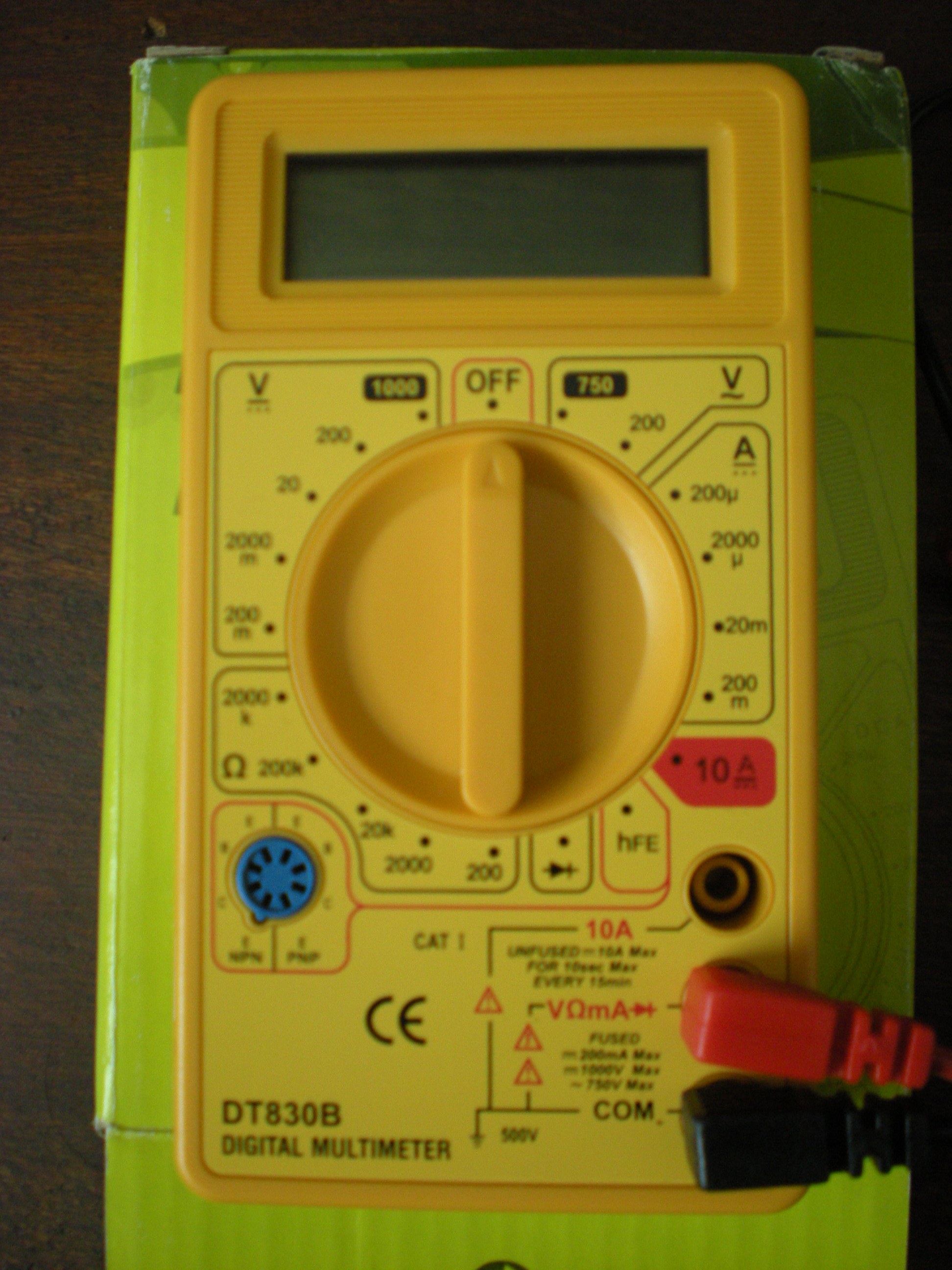

A imagem do multímetro : Estou a ficar sem truques, se calhar existe alguma caixa de derivação escondida. Será que com um daqueles detectores de fios na parede como os que se vendem no Leroy, conseguirei perceber por onde passa o neutro ?

Re: Corrente no casquilho, mas sem luz!
amigo ,
esse multimetro para verificar continuidades é complicado , pois ele não tem besouro ...
o besouro iria ajudar-lhe muito e transmite mais à vontade ...
mas tambem pode verificar continuidade colocando o multimetro na posição de 200k ... e claro , o condutor não deve estar em carga ...
em 200k se o neutro tiver cortado em algum sitio o valor apresentado será 1...
se tiver bom vai dar um outro valor ...
qualquer duvida estamos aqui ,
fique bem
fique bem
