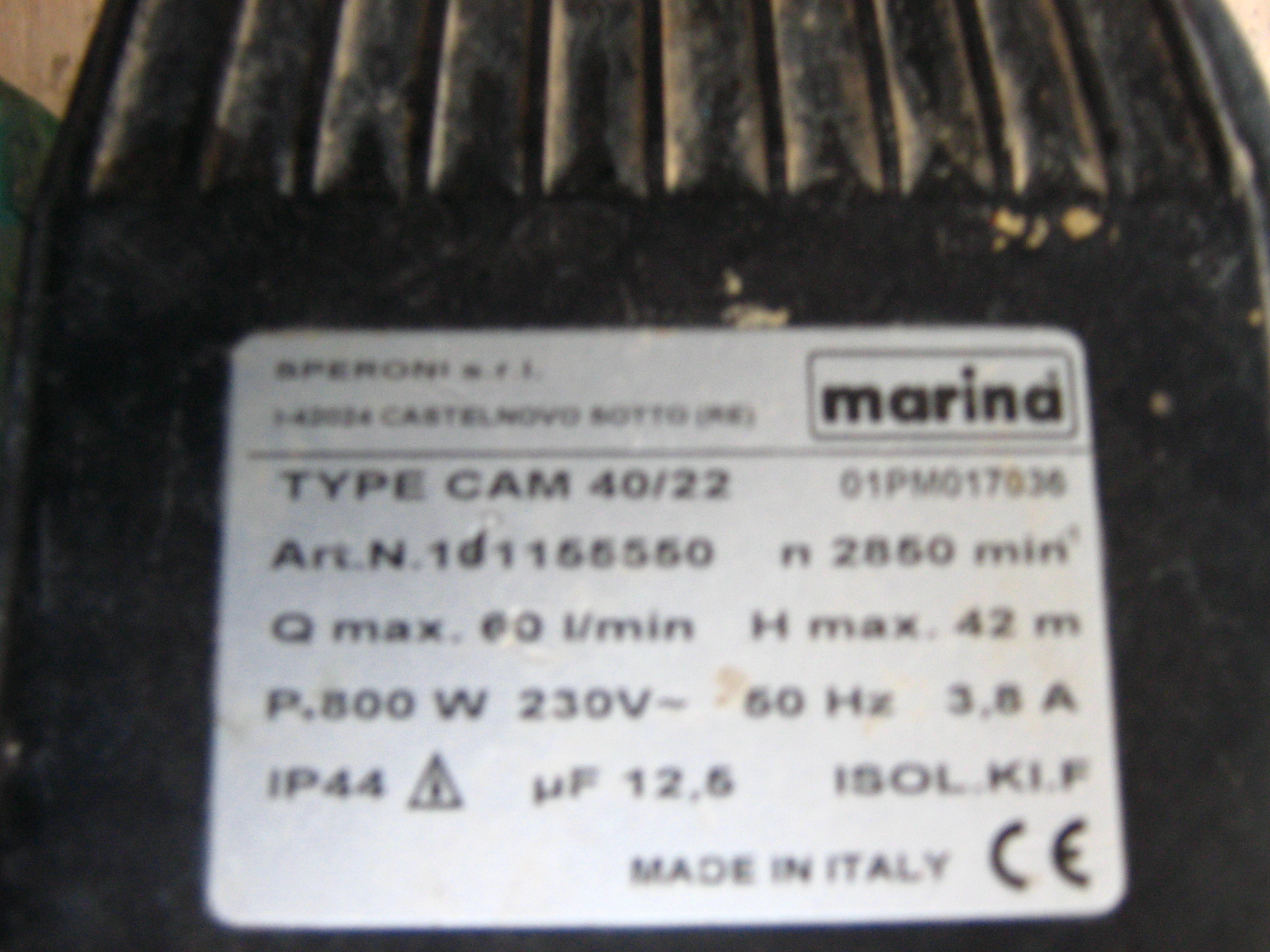

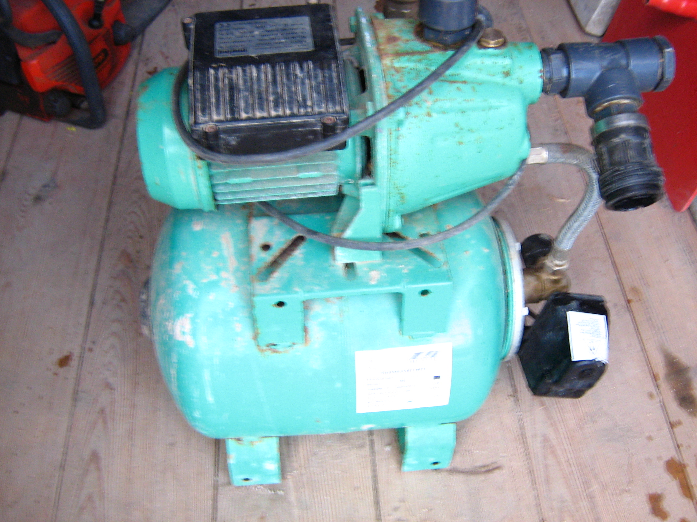

Tenho uma bomba de água que já esteve a funcionar numa propriedade que foi vendida, agora queria montar a bomba mas por erro meu não tomei nota das caracteristicas das ligações electricas e também já não tenho o manual.
Em principio terei de ter um disjuntor no quadro e outro no local da bomba + 1 vareta de terra independente, certo ?
As minhas dúvidas são :
Que disjuntores usar ?
Qual a secção de fio ? 2.5 ?
Deixo aqui 2 fotos para terem uma ideia das caracteristicas:

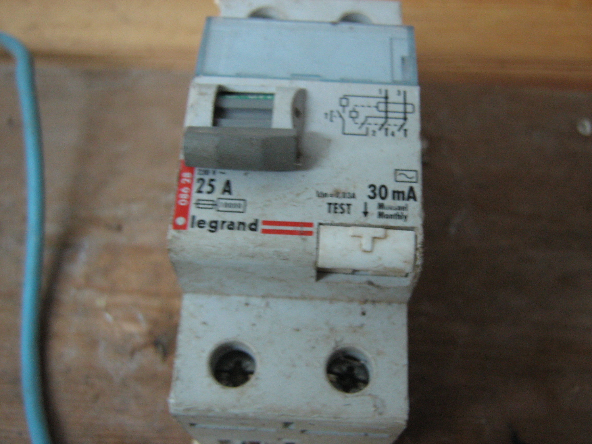

Este é o disjuntor que estava anteriormente ligado, não sei se será o indicado :
Obrigado desde já

O "disjuntor" que mostras é apenas um Interruptor Diferencial para protecção contra defeitos de terra, podes associar-lhe um disjuntor de 6A para protecção do circuito, quanto ao cabo podes utilizar FVV de 3x1,5mm.
No entanto essa será a protecção mais barata, mas que acarreta alguns riscos
A instalação correcta deveria de ser com colocação de um Disjuntor Motor de 3 a 6 Amperes associado a um contacto auxiliar de disparo.
Por sua vez esse contacto auxiliar estaria ligado a uma sonda de nível (para o caso de falta de agua)
Desta forma o motor estava protegido contra sobrecargas, sub-aquecimento, e também a bomba ficaria salvaguardada contra o risco de gripar por falta de agua.

Seguindo a opção mais barata ...
Ponho o disjuntor de 6A no quadro( dentro de casa) + fio 1.5 que segue até ao poço (no terreno).
Aí ligo os fios ao diferencial que por sia vez vai tambem fazer a ligação com a vareta da terra, certo ?
