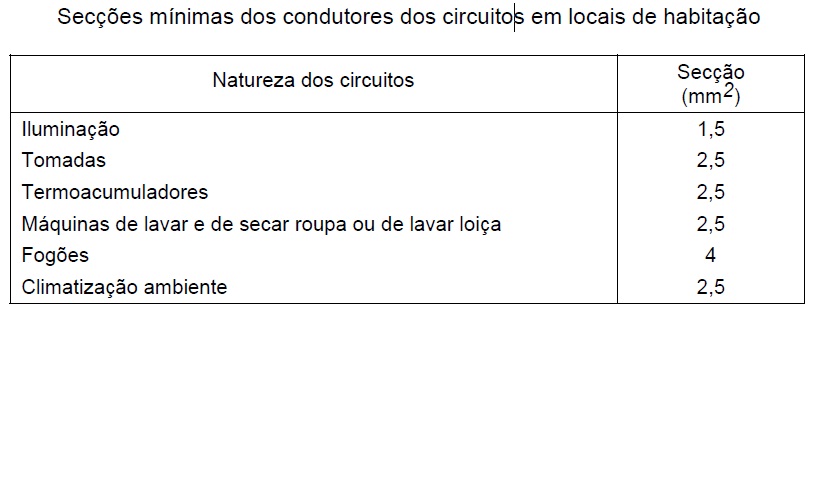

Bons dias,
Neste momento e se alguem me poder ajudar, nao sei bem o tamanho do fio para alimentar uma placa de indução e um forno.
Agradeço a ajuda

Se não sabe as potências dos equipamentos é utilizar as secções mínimas indicadas nas RTIEBT ponto 801.5.8, de acordo com a tabela seguinte, se bem que para placas vitrocerâmicas/indução de fogão aconselho a utilizar a secção de 6mm2 e protegidos no quadro eléctrico por disjuntor de 32A. Para o forno em princípio condutores de 4mm2 protegidos por disjuntor de 25A deve chegar, mas lá está depende da potência!!!
secções mínimas.jpg (60.48 KiB) Visto 6905 vezes

Tal como o colega joaoosvaldo disse, e muito bem, existem secções minimas indicadas na secção 801.5.8 das RTIEBT (para locais de habitação, pois a secção 524 é a que nos indica as secções minimas dos condutores para os restantes casos).
Contudo, de acordo com o quadro 52-C1 das RTIEBT, a intensidade máxima admissivel numa canalização monofásica, para condutores do tipo H07V, embebidos na construção, em alvenaria, protegidos mecanicamente por tubos é de 32A, pelo que, neste caso, podemos proteger esta mesma canalização por um disjuntor de 32A (devendo ter sempre atenção aos comprimentos por causa das quedas de tensão).

guillaume Escreveu:Obrigado,
ver se percebi,
Linha placa indução minimo 4mm^2 protegido a 20A
Errado. O ideal são condutores de 6mm2 e protegido por disjuntor de 32A mas se quiser ir pelo mínimo exigido pelas RTIEBT são condutores de 4mm2 e protegidos por disjuntor de 25A mas chamo a atenção que para algumas placas isto não chega!
Linha para forno 4mm^2 protegido a 20A
Errado. A linha do forno em principio condutores de 4mm2 e disjuntor de 25A deve chegar para a maior parte dos casos, excepto se a potência do forno for superior a 5750 VA.
e se pusermos os dois na mesma linha 6mm^2 protegido a 32A
Na minha opinião colocar sempre os dois em circuitos separados e independentes!
Pode ser assim???
Respostas a vermelho!
