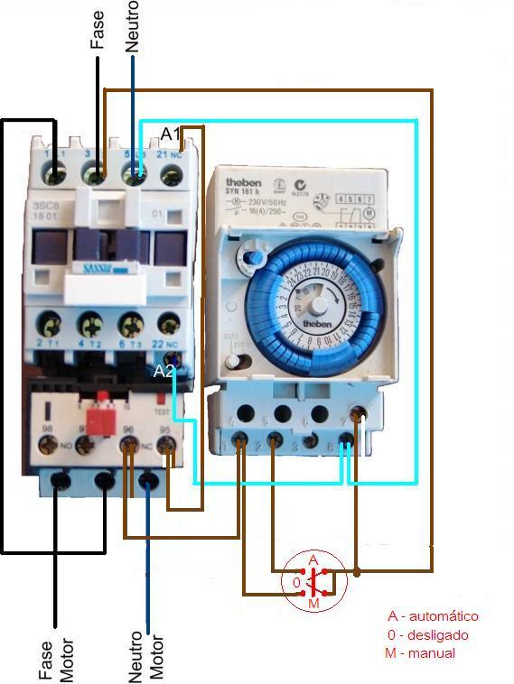

Meus amigos:
NA minha opinião este esquema só é valido para interruptores horários mecanicos e SEM reserva de corda.
Se desligar o int. nº1 este desliga a alimentação ao relógio mas NÃO desliga a passagem pelo contacto deste pelo que, se o relógio tiver reserva de corda, vai continuar a rodar, e ao chegar à hora vai fechar o contacto mecanico e lá temos a nossa bomba a trabalhar.
Ribatejo Escreveu:
jhalmeida Escreveu: Se poderes já agora se quiser colocar um interruptor com a posição on. off e automatico como é que faço?
On = Bomba sempre ligada
Off desliga a boma sempre
automatico = funciona com o relogio ( como está)
Tem que meter dois interruptores:
Nº 1 - On/off programador (relogio)
Nº 2 - On/off da bomba
espero ter ajudado
:D Cumps

CF,Lda Escreveu:Meus amigos:
Boas pessoal
pois é :oops:
este esquema não teve isso em conta :roll:
e simplesmente não é nada pratico...
e bem-vistas as coisas simplesmente não funciona :mrgreen: :mrgreen:
Cumps
Ribatejo

boas
este é novo...
o Nº 1 ON/OFF o automático do programador
o Nº 2 ON/OFF da bomba em manual
se o Nº 1 tiver desligado ou o térmico actuar... o programador nunca perde a hora...
se quiser utilizar a opção AUT/ON/OFF do programador nada disto faz falta...
Cumps

Boas tardes
Este esquema está melhor que o anterior mas ainda não está de acordo com as condições de trabalho; o Nº 1 deveria estar em série com o térmico, imediatamente antes de entrar no contacto do int. horário e o nº 2 a fazer o paralelo entre o contacto de entrada e saída do dito. Para a comutação automático, manual, desligado, eu utilizaria um único comutador de 3 posições com dois contactos inversos.
Cps
A. Castro
Ribatejo Escreveu:o Nº 1 ON/OFF o automático do programador

Aqui estáa minha versão.

Mensagem por Ribatejo »
este está excelente... :D
é melhor esquecer os outros todos...
